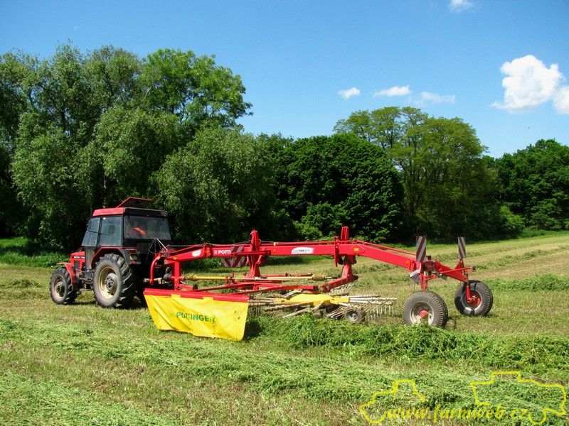

Když vidím takovouhle soupravu, musím se vždycky zeptat. Jak dlouho trvá tomuhle traktoru než zvedne obě větve? Máme tenhle stejný nahrabovák a ani jeden traktor UŘI to nezvedne tak rychle, aby se vůbec dalo uvažovat s tim jezdit. Přitom jsem měřil tlak v hydraulice a ten je skoro 170 bar.

musíš jezdit tak aby si to zvedat nepotřeboval, nevim jak to jde stimhle ale já jezdim s taženym kohne za 6211 a než to zvedne tak jsem otočenej a pomalu už na druhý souvrati a když to necháš na zemi tak se otočíš taky bez problémů ale musíš dávat pozor aby si druhym rotorem nebyl na řádku a při otáčení si to nezacuchal, protože pak stim maj sběrače potíže

Tak to jde delat jen na celkejch kusech, nevim jak bych to dělal tady když je tu pořád samej klín a louky velikosti zahrady u baráku.....je to pěkně na pytel.

jazdil som s takým so Z7745, na konci nebolo treba ani zastaviť, zdvihlo to v podstate na voľnobežné otáčky motora pomerne rýchlo

To by mě zajímalo kde je u nás chyba. Můj názor je takovej, že nám prodali nějakej šmejd. Že tam bude někde chyba. Ale hrabat se mě v tom nechce když je to v záruce.

tak to skus dat do jinýho traktoru, nám to v novejch de postatně rychlejc ale i v tý 6211 se to dá když přidáš plyn, a je asi pravda že stim taženym se otáčíš jak kdybys měl 3metr a ten druhej rotor tě moc netrápí, já se stim taky točim v klínech a hlavně kličkuju pořád mezi kamenama a stromama a opravdu zvedám jen v krajních případech, já s návěsnym nikdy nejezdil tak nevim, ale problém bude nejspíš v hydraulice traktoru a ne v nahrnováku, nevim kde by tam mohla bejt chyba

V hydraulice určitě problém nebude, máme několik UŘI jak sedmdesátkový tak dvaasedmdesátkový řady a ani jeden to nezdvihne. Musí to tahat 16145 což je hodně neekonomický. Když se při senážích 161 porouchala, tak jsem chvíli jezdil s ursusem 8011 a ten to zdvíhal taky krásně. Prostě nechápu, proč to třeba 7245 nezdvihne, když má tlak v hydraulice dobrej. Například v pohodě vyklopý Opaváka plnýho hnoje, což si myslim je daleko větší práce než tenhle nahrabovák.

tam bude asi problem kolik dává čerpadlo litrů za minutu.když jsem chtěl tahat kuhn 7501 za 7245 tak sem myslel že ji hodim z meze na ouvrati to bylo zastavit vypnout náhon plnej plyn počkat minutu otočit zapnout náhon.pak jsem to dal do 8011 a jde to krásně rychle,a tuto sezonu to skusim s jd 6230 se 110l čerpadlem tak mi to možná ulítne nevím.

Já tahám středový pottinger zetorem 6211 a zvedá to v pohodě na volnoběh, samozřejmně že né tak rychle jako s JD. Jestli tam nejsou jako u sekačky škrtící podložky po vyndání to chodilo až moc rychlesmile

Taky si myslim, že tam budou škrtící podložky. Zkus vytočit rychlospojku od hadice a koukni jestli tam není podložka, která snižuje průtok oleje do hadice.

OK. Zkusim to. A myslíš že kdyby tam ta podložka byla, že bude hned za rychlospojkou? Ono teda celkově je ta hadice hodně tenounká.

Podľa mna to robia hadice pre svoj malý priemer a tak tam vznika velký tlak dobre traktory za to su zetory model 92 ktoré maju čerpadlo na bloku ja som to ťahal za Z6340 zdvihalo to bez problemov aj na malé otáčky a rýchlo. Potom som to ťahal za z7745 tak tomu druhemu rotoru sa velmi nechcelo a ked mi roztrhlo hadicu tak olej striekal aj 6 metrov ked som to chcel zdvihnuť

Třeba u Raucha to tam takhle mám, zkoumal sem proč delší dobu trvá než se zavře šoupátko a našel sem tohle. I když tam jsou mnohem menší pístky a slouží to asi jako ochrana před větším průtokem oleje.

U sekačky jsem měl tu podložku mezi hadicí a pístnicí u lisu byla za rychlospojkou. Byla v ní díra sotva na špendlík. Zkus ji vyndat a když to bude tim tak bych ji tam vrátil a tu dirku malinko zvětšil.

Tady jde taky o to, jestli to nemaj třeba nějak omezený v tom mechanismu, jak se tam šteluje, jak brzy se začne zvedat druhá větev.

V tom případě bude lepší když se obrátíš na servisního technika pottingeru pro CR. Nejaký pan Vlach je ochotný a má přehled určitě už něco podobného řešil.
