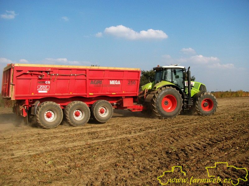

Patří ten návěs službaři? Mám jednu otázku, už jsem viděl lecos,ale toto ještě né. Přední kolo je tam schválně nebo to má nějaký účel?

Myslíš na návěcu ? Podle mě je to když už náklad je opravdu težkej tak že se dá spustit na zem a jede po 6 kolech,něco jako u kamiona.smile Když tak mě někdo opravte.smile
Dann   19.05.2010 21:56:05
Já si myslím, že na té první nápravě má jen nějaké nouzové pneu. Protože Agrimega 250 (ZDT Mega 25) je třínápravový návěs. A nebo je možnost, že jí využívají doopravdy jen pro těžké náklady, kdy je spuštěná. Ale to se mi nějak nezdá.
Jan.F   19.05.2010 22:03:31
u kamionů seto tak používá, když je třeba spustěj se zvednuté nápravy.
Přece jen nové pneu nestojej 5kč.(aspoň se zbytečně neopotřebovávaj, když nejsou třeba).

U kamionu když je zvedčka tak se automaticky spouštěla po naložení nad 18t smile

Zapomeňte na zvedatelnou nápravu ,u parabolických pružin tohoto typu se přední náprava nedá zvedat, proto jsem se na to ptal.
mira.m.   20.05.2010 09:33:20
No na fotkách kde je vůz prázdný, je první náprava očividně víš, když se člověk koukne na středy kol tak první náprava je na 100% nahoře. Pak na té fotce jak jede plně naložen, tak je osa první nápravy trochu níž než ostatní, takže ta náprava je určitě zvedací, jiné vysvětlení není, ale zase na stránkách výrobce o tom není ani zmínka smile

Docela bych tomu věřil že je to zvedačka plus ještě řiditelná náprava, to by i vysvětlovalo menší kola na této nápravě. Na kamionech se to také tak dělá, myslím tím tahače. A nevím jestli se vyrábí zvedačka na listových perech jak říká pan Hruška, ale nereálné to po konstrukční stránce asi není. smile

No a viděl někdy někdo zvedací nápravu na tandemu či tridemu ZDT? Já co si vybavuju, tak sem to nikdy neviděl. Co jiní a jejich zkušenosti?
Možná proto tam má tu jinou gumu, která je menší a podle mě lehčí. Proč by ji tam jinak měl...

Pro Klon: Parabelická náprava u tridemu má jednu nevýhodu, že nejde použít zvedatelná náprava. Nejde to konstrukčně.
Dovedu si vysvětlit jediný důvod, že tento zákazník chtěl jezdit s prázdným vozem po dvou nápravách, proto dal na přední nápravu kola z Tatry(445 mm) ,při prázdném voze má kolo menší průměr a je ve vzduchu a při zatížení se dostane na zem. Moc se mi to nelíbí,ale šéfa této firmy asi budu znát a dovedu si představit, že chtěl na voze mít zvedatelnou nápravu a protože to u ZDT nejde tak zvolil tuto verzi.
Je to jen moje doměnka,takže to berte s rezervou.

tak já teda musím souhlasit s mira.m. , každý kdo malinko vidí tak vidí že ta náprava je zvedatelná. Jenom si myslím,že není říditelna. Řídilná bude jenom ta zadní (jako u tandemu) a ta přední bude neříditelná ale zvedatelná a je jedno jestli mechanicky nebo automaticky podle zatížení.

na dalších fotkách vidíš že je to jak píše Pan Hruška, zvedatelná neni ale je menší kolo a když se zatíží tak jede po zemi, vidíš že od prvního kola ke korbě fusrt stejná vzdálenost ale zadní sou blíž..smile
Michal Chromý   20.05.2010 20:32:24
Tak to asi špatně někdo z nás vidí, na šesté fotce je vidět , že je ta vzdálenost kola od korby větší než než na jedenácte fotce

chlapci mam doma prospekty od toho navesu a opravdu ma tu napravu na pevno.

dobře tak si ved pomyslnou lajnu nad kolama v týhle poloze a pak si jí ved na šestý fotce a přesvědčíš se že nemáš pravdu
Michal Chromý   20.05.2010 20:44:47
Já teda vidím ještě dobře,ale kvůli Tobě jsem si ty fotky stáhl do malování kde si uděláš přesnou rovnou čáru, když uděláš to samé tak uvidíš že je to přední kolo jednou níž a po druhé vížsmile

Ještě taková malá technická, prohlížel jsem stránky výrobce a nenašel jsem tam nikde návěs s označením 250. Buď je to prototyp a nebo špatně vidím, nebo pouze přání zákazníka?

no je ale protože sou ty zadní zaražený do korby, jestli máš i jinej program než malování tak si to tam skus přeměřit ty vzdálenosti a uvidíš

to klon: koukni se na stránky agri cs, jinak je to mega 25

Nechci to tu nějak zdlouhavě rešit a měřit. Píšu to co vidím ( a podle těch fotek vidím,že je ta náprava zvedatelná) a to,že by se ty dvě zadní pneu promáčkly při zatížení o tolik (dejme tomu o 20 cm - aby to po té přední pneu vůbec jelo a mělo to nějaký smysl) tak tomuz praxe nevěřím

Nepromáčkne se jenom guma, ale i pružina.
téesák   20.05.2010 20:53:15
tak mi z praxe vysvětli jak se dá zvedat náprava na listovejch pružinách? to by mě osobně zajímalo, a nad zemí to neni 20 cm ale jen tak tak, kdyby byla zvedatelná tak bude minimálně tech 20

Tak to mě nenapadlo že bude jiná firma prodávat pod vlastním označením. smile
Jinak co se týče principu, že při naložení se pružiná deformuje tak, že se dotkne zvedlé kolo země... No nevím, každopádně smyslem zvedacích náprav by mělo být stejné zatížení všech třech, což se tímto principem nedocílí. Ale samozřejmě je to možné.

Kdyby to řešil výrobce, určitě by to nejak promákl. toto je jednoduché řešení majitele návěsu. svým způsobem funguje, sice ne tak dokonale jako "originál" zvedací náprava, ale funguje.

A podle čeho jsi poznal,že je ta přední náprava na listových pružinách?

třeba podle poslední fotky, kde je vidět její uchycení. poměrně zajímavý nápad, mít dva rozdílné druhy odpružení na jedno návěsu.

je to z fotek jasně vidět, z týhle tak moc dobře ne ale je a z fotky 14 je to vidět jasně

Tohle nebude zvedací náprava ,podle mě si při větším nákladu dvě nápravy sednou až na úroveň té prvnísmile pak už jede návěs po všech 6ti kolech
