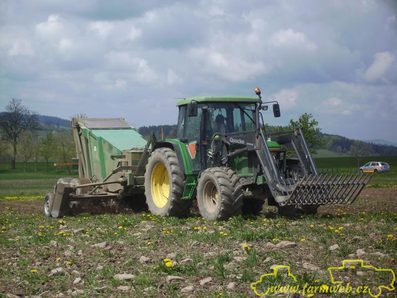

to Pavel Toman: Smím vědět jakou rychlostí se ta souprava pohybuje po poli a proč vysejpá ty šutry na souvrať a ne na tu vlečku???? Díky
OŤAS   12.09.2008 21:09:20
Před 18. lety jsem podobný stroj tahal taky, jmenovalo se to Kivikarhu, měl jednu nápravu a byl v červené barvě, a proto aby to stíhalo nahrabovat , jsem jezdil max. 3. a 4. redukovanou. Škoda Pavle že tady není fotka jak to vypadá za ním, já mám zkušenost že to dělalo pěknou práci, vypadalo to jak zahrádka a velké kameny to dokázalo i rozbít na menší.smile
A ještě chci dodat že jsem to tahal Zetorkem 5245.
Pavel Toman   12.09.2008 21:55:33
Souprava jezdila rychlostí 4 - 5 km/h. Pracovala do hloubky 8 cm, a sebrala prakticky vše, co bylo větší než cca 3 cm, takže pole potom opravdu připomínalo záhon vášnivého zahradníka. Naprostá většina kamenů se sypala na valník, na ouvrať se sypalo jen při prostojích a na valník se to naložilo později.
