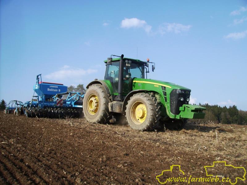

Zrovna na tuto secí kombinaci by měl mít pořadné obutísmile

A tohle sou tak úzký galusky??
Já nevim co byste všichni pořád chtěli, aby měl každý traktor kola široký jako tupláky?smile

Musim říct,že ten traktor zvládá tuhle sečku úplně bez problémů.Tyhle kola normálnímu provozu nijak neškodí.smile
Navíc traktor má rozumného řidiče,takže se ani ve zdejších podmínkách není čeho bát.smile
A porosty jsou docela slušné.smile

to John Deere 7920: chápu, že ve srovnání s modelem od Brudra jsou tyhle pneu užší, ale nikde nevidim důvod, proč by tady měli být pneu širší. Traktor zvládal sečku bez problémů. Ten Rubin tam tu půdu jen lehce upraví, nikdo neočekává, že to bude pořádná podmítka do hloubky.smile

Ano, jsou úzký, to je vidět už podle disků. A nejde o to, jak to tahá sečku, ale o utužení půdy a na jaře o koleje. Viděl jsem kupříkladu Axion a s 600kami vpředu a 650kami vzadu se sečkou, a bylo vidět po každé jízdě, kde jel kolama... Tam už to chtělo dvoumontáže. Tenhle kus je na tom ještě hůře a váží 14 tun. Ale to někomu nevysvětlíte, někteří lidé zde šetří, jiní kupují pásové kombajny. Když byste se podívali na jejich zisky, pak vidíte rozdíl. Ale každý je svého štěstí strůjce a když to někdo chtěl takto obuté, má to mít. Nemá cenu to opakovaně řešit, je to věc každého. Třeba chce jezdit v kukuřici. Neřešte to, každý si o tom mysleme svoje. Ale tvrdit, že to nemá vliv, to je omyl...smile

Samozřejmě, na šířku pneu je třeba brát ohled, ale mě bylo proti srsti ,,Zrovna na tuto secí kombinaci ".... Když sem to neviděl v akci a neznam podmínky ve kterých to jezdí, tak to neposuzuju

ako píše zetor. tu to síce vyzerá ešte slušne nejak strašne sa neborí, ale preklz pneumatík je určite poriadne vysoký to vedie ku vysokej spotrebe ktorá dlhobobo oproti dvojmontáži bude robiť dosť vysoký rozdiel. a na taký ťažký traktor z pohľadu flotácie by mal mať fakt širšie pneu.

Tak konkrétně u této kombinace spotřeba nafty činí 7-9 l/ha, pracovní rychlost 11-13 km/h a Rubin je puštěn cca 10 cm do země.
Šířka pneumatik (Good - Year) - 650mm zadek, 600mm předek. Tato šířka pneumatik byla zvolena hlavně kvůli orbě.
