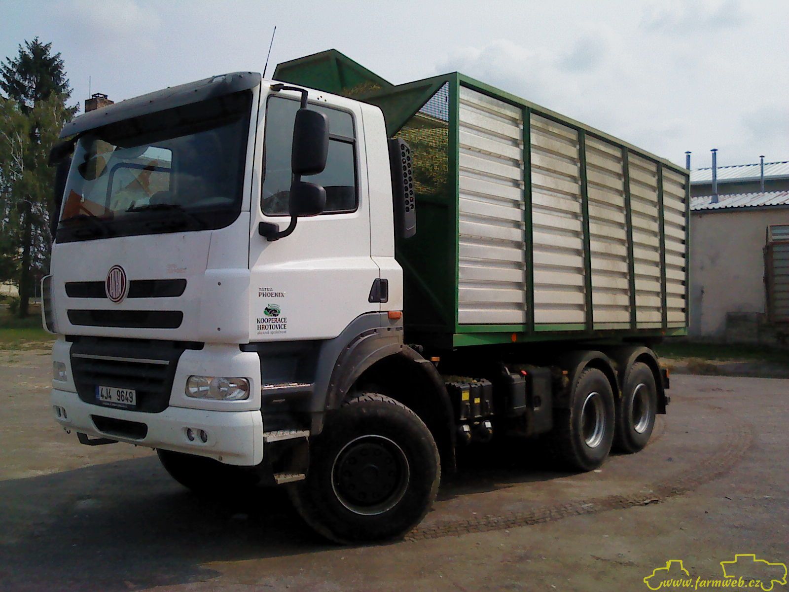

Trochu info přidám i já. Papír ohledně rozměrů snese vše. Můj odhad je ,že jednotlivá pole u korby (nástavby) mají 1 m, max. 1,5 m. Pokud mají 1 m,pak je korba dlouhá 5 m, pokud 1,5 m ,což se nezdá má korba 7,5 m. Vyboulení korby je docela velké , nechci soudit ,ale mně se to moc nepozdává.

Délku jsem již napsal, korba je dělaná podle stejného vzoru z 815 až na to zajištění, to bude jistě velmi rychle doděláno, projevilo se to až nyní v kukuřicích na službách. 815 měla zprvu jinou nástavbu a postupně podle zkušeností byla upravována, až na tuto. Tatra sváží celý rok vojtěšku na směsi a to je dost specifická činnost, na rozdíl od podniku s klasickou rostlinou výrobou, takže dělená doprava nepřipadá absolutně v úvahu. (Tatra jezdí na pole nepravidelně během dne, třeba jen pro 2 fůry a zase se vrací, podle rychlosti sušičky).

Pneu 445/65R22,5 mají průměr asi 115 cm, v porovnání s jedním polem korby to +- vychází. Dle mého soudu je to max. 6 metrů, pokud to někdo nezměří jinak... smile

Možná blbá otázka. Má zajištění korby vliv na stabilitu tohoto typu korby? Mně se zdá, že ty nosníky jsou slabé. Skoro všechny firmy, které za traktory dělají senážní vozy maji v horní části vozu příčníky pro stabilizaci. Něco podobného jsem viděl před dvěma lety na prototypu vozu s 48 m3 na tandemu, kde se ty stěny bez příčníků taky podobně rozjížděly.
Tady ale nejde z důvodů sklápění do strany moc dělat se stabilizací korby nahoře.

Už jsem se podivil v komentu k celé galerii, ale i mě ta korba nepřijde o tolik větší než ta referenční trambusová.
Dle fotek soudě tak o jedno to pole, takže mi přijde divné, že se do ní vejde 2,5x tolik, co do trambusu.
Co to změřit přesně?

Podle fotek a ještě takto z ostrého úhlu se velikost nedá posuzovat. Tato korba je rozhodně o hodně větší než trambusová, ve všech směrech a nedá se s ní moc porovnávat. Přesné hodnoty snad časem zjistím.

Hoši hoši, prý sedm metrů dlouhá korba - odpověď prodejce:
Dobrý den pane ****,
bohužel tuto nástavba si řešil klient sám, takže já pokud se nepletu vím jen délku 5500mm, ale je to postavené na krátkém rozvoru 3440mm, většinou se pro zemědělce používá rozvor 3900mm, potom lze dát i delší nástavbu.
