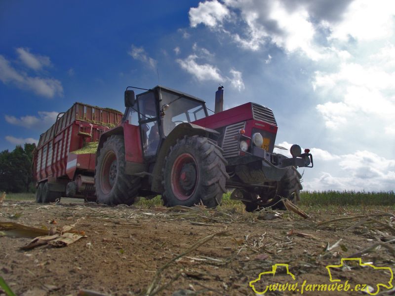

Chtěl bych se zeptat.smile Jaké je ovládání brzd na tom sběráku?Jedno okruhové nebo dvoj?Zajímalo by mě jestli je předělanej traktor na dvouokruhové nebo sběrák na jedno.
OŤAS   08.11.2010 18:05:54
Dá se to řešit jednohadicově na sběráku.
traktorista   08.11.2010 18:07:56
jednoducho prehodis staru koncovku na cervenu hadicu a brzdi to normalne...
jenda 77   08.11.2010 21:44:39
pro traktorista: si děláš legraci ne, to snad nemyslíš vážně. Ono to zase není až tak jednoduchý, ale jde to. Ale ne přehodit jenom koncovky
. Doufám, že tvá odpověď byla jeno ironická. smile smile
stenlynko   08.11.2010 21:51:56
traktorista má pravdu, ide to, ale nebrzdia všetky kolesá, napr pri ZDT Grand Super pri takomto jednohadicovom zapojení brzdí len predná náprava
jenda 77   08.11.2010 22:39:52
No já teda nevím, ale předělávaly jsme dvouokruh na jednookruh několikrát na vlekách a nikdy to nešlo tak lehce, přeci plnící větev plní jenom vzduchojem a ta ovládací nám ovládá kostku a pouští vzduch do válců. Jak by to potom ovládalo klíče, přes zduchojem, to se mi nezdá.smile Ale u autovleků to teda asi bude jiný, ikdyž nevím, tandemové nápravy jsme nedělali.smile
traktorista   10.11.2010 16:41:24
za zts 162 som tahal novy fekal fliegel a prehodil som len spominanu cervenu koncovku a brzdil perfektne obe napravy...
roman7711   10.11.2010 19:48:00
jak už bylo řečeno stačí dát na plnící hadici starou koncovku a funguje to jako jednookruh...protože jednookruh funguje na principu že když v propojovacím potrubí poklesne tlak vlek zabrzdí..takže když se vůz s jednookruhem utrhne, sám se zabrzdí...stejně tak to funguje i u plnící hadice..musí být zajištěno že když se přívěs utrhne tak se sám zabrzdí..
traktorista   10.11.2010 19:57:08
presne tak :)
