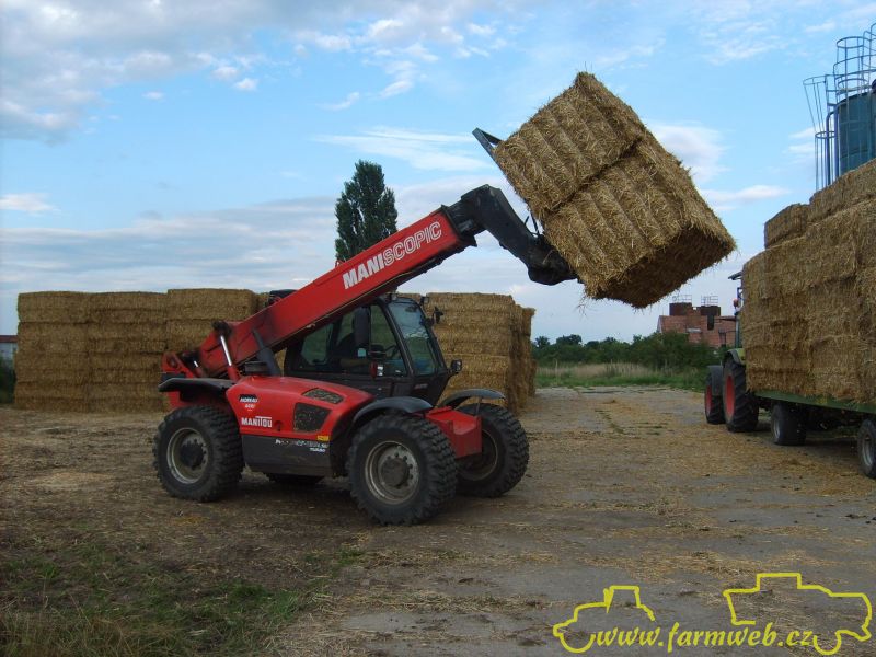

new holland t7040   31.01.2011 16:36:40
Co to má za kola?
urboš   31.01.2011 16:41:40
značku už si nepamatuju a nikde jsem ji z fotek nevyčetl, je to něco jako pneu komunální, nejsou tak hlučné jako šípové pneu a řekl bych z vlastní zkušenosti s timle strojem že lepší berou tyhle pneumatiky v terénu
kírovec k-700a   02.02.2011 16:11:32
lepší záběr v teránu má šíp smile smile
Petr.J   02.02.2011 17:29:42
Přesně tak, šíp má mnohem lepší záběr v terénu. Tenhle vzorek se dává hlavně když pracuje v betonových jamách atd...pač když na tvrdém najíždíš do hromady, tak šíp mizne neskutečnou rychlostí a tohle docela vydrží.
Václav   02.02.2011 19:11:19
Náš 845 má 2500 hodin a origo Micheliny jsou na plátna.smile Nové stály cca 90 tisíc, dělá často hnoje takže komunály nepřichází v úvahu.smile Zkušennost od několika sousedních majitelů Manitoua je že když se sjedou druhý gumy tak je načase poslat ho někam dost daleko.smile
BORIS-SK   02.02.2011 19:15:27
Tak my zoderieme gumi za rok a to by mal bit akože ten Manitou na odpis????
stenlynko   02.02.2011 19:52:28
pre václav: to buď rád, že sú tam Micheliny, vydržia rozhodne najdlhšiem Mitas, tak polovičná životnosť Michelinu. Inak je dobré vyskúšať namiesto Michelin XMCL, čo sú radiálne plášte, Michelin PowerCL, rovnaký rozmer, sú diagonálne a o dosť tvrdšie... cena je tam o málo vyššia, ale tie vydržia ešte viac. K tým hodinám, poznám stroje, čo majú 8000 hodín a viac a šlapú v pohode.
Václav   02.02.2011 22:26:39
Problém u Mitas je v nosnosti. Mitas RD 03 má index 147 (3075 kg) Michelin XMCL 161 (4625 kg) a diagonály Michelin PowerCL 168 (5600 kg), ty sice vydrží ale nejsou vhodné na používání po silnici. Manitou 845 má přes 9 tun a není problém dát do lopaty 2,5 tuny siláže, postavit ho na přední. S vidlema v hnoji dostává ještě větší zátěž.
urboš   05.02.2011 06:41:56
No po několika zkušenostech bych řekl že tyhle pneu v terénu a hlavně komunální pneu taky na sněhu, tam jsou jedničky
