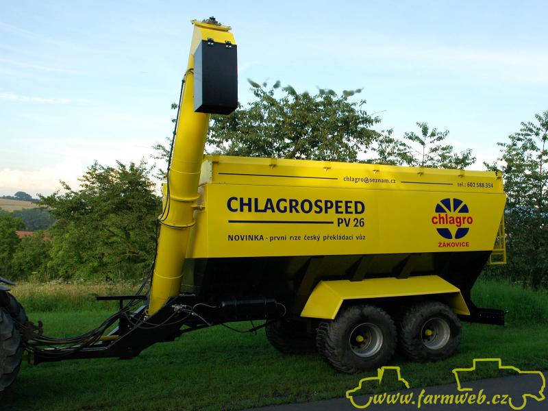

Vypadá to hodně podobně jako nějaká kopie Bergmannu, včetně zadního můstku.
Jaký průměr šneku to má vepředu a kolik minut trvá vyprázdnění?
chlagro    16.07.2009 23:14:15
Zdání klame z Bergmanem to nemá nic společného podvozek je na vzduchovém pérování a nápravách BPW násypka je něco mezi Anaburgrem a Bergmanem vodorovná šnekovice je 40 mm vynášecí je 45mm. Právě jsme najeli do pšenice a vozíme 20tun na plné násypce vyprázdnění trvá 2 min podle odvozců. Bez problémů obsluhujem 3 kos kombajnů Lexion 480, CR 960 a CR980.smile smile
Martin Hruška   17.07.2009 10:02:02
Pro chlagro: Vzhledem k tomu ,že vynášecí šnek má jen 450 mm by měl být překládací čas takovéhoto vozu u 20 t spíše 3 minuty. Chápu, že reklama je reklama.
Každý dělá to co může. Momentálně jde trend u překládacích vozů spíše k větším kolům 26,5" a 30,5" z důvodů tlaku na půdu (to je taky jeden z cílů uživatele) a k trochu jiným nápravám než je vzduch.(stabilita na svahu).
Až trochu zaprší, tak tahle "malá kola" můžou mít trochu problémy s 20 t + min 7 t hmotnosti.

to Martin Hruška: já si jen myslím,že veškeré komponenty co jsou zde použity,tak taky rozhodují o ceně,třeba moje zkušenost a názor je,že málo co se může srovnávat s Annaburgerem smile (to neberte jako podlejzání,jen prostě mam s nima dobrou zkušenost a líbí se mi propracování) ale taky cena Annaburgera bude určitě někde jinde ;),co si budeme povídat ... takže spíš bych to řadil do třídy,která bude uspokojovat menší zemědělce a sedláky,ale přitom bude splňovat jejich potřeby ... protože když vemu jen příklad rozhodování zemědělce .. rozhoduje se mezi tímhle a Annaburgerem, Annaburger se mu líbí,vše perfektní,je lepší než tohle,ozkoušený,ale rozdíl ceny je třeba 250 tisíc a ono mít a nemít 250 tisíc,je pro menšího zemědělce rozdíl docela !!! a pokud tady jsou použity kvalitní materiály a opravdu promyšlené,tak ten malej zemědělec už nepřemýšlí,zda přesype za 2 nebo za 3,5 minuty smile ... toť můj názor!!! a samo ty ceny,byl jen obecný příklad smile
Matúš.V   17.07.2009 12:50:43
george čo sa týka konkurencie tak nezabúdaj na bergmann a hawe prekladacie vozy majú špičkové.
čo sa týka tohoto konceptu tak mi nejde do hlavy ako mohol obsluhovať 3 kombajny ktoré majú kapacitu zásobnikov dokopy cez 30 kubíkov. to plnili do polovice?
George8030   17.07.2009 12:53:46
to Matúš.V: samozřejmě,je tu plno značek,já jen píšu spíš takové to uvažování,co mam svojí zkušenost o uvažování zemědělců smile ...někdo kouká hlavně na cenu a to potom si myslim,že tohle nemůže být dražší,než třeba Annaburger. jinak další otázku ti nezodpovim,protože jako všichni,ten vůz neznamsmile

Stabilita na svahu na měchách?smile Pane Hruška zajeďte se prosím Vás podívat na ty svahy, kde řadu let pracují všem známé nákladní automobily odpružené na měchách a pak něco povídejte a to nemluvím o komfortu jízdy...Jen tak pro zajímavost mimo téma Agrotatra vs. JD 7530 v 1600-1700 ot./min s Annaburgerem HTS 20.14. Agrovka má daleko menší denní spotřebu jak na tunu odvezené hmoty tak co se týče kilometráže a tam odkud jsme sváželi senáž taky daleko větší průchodnost. S JD jsme se zahrabali na místě a agrovka jela bez problémů. Toď můj názor Automobily vs. návěsy. Jo a taky jsme dobrých 10 minut hledali jak se z těch polí vymotáme, aby jsme se znovu nezahrabali. Opatrujte se a kšeftům zdarsmile

Pro George8030: Jistě máš v řadě věcí asi pravdu. Problém je ,že tady na Farmwebu řada lidí hodnotí první obrázky vozů s prvními komentáří " to je bomba" a přitom málokdo viděl ten daný vůz jak vypadá a jak je technicky vybaven.
Protože děláme dvě značky vozů vím jaké jsou rozdíly v obládání a v technické výbavě uAnnaburgeru a u Gustroweru. Annaburger má například odpruženou oj, elektrohydraulické ovládání ,dvě stříšky v zásobníku,kola s ráfky 26,5",komín 550 mm a výkon 15 m3.
Ještě jeden rozdíl je v obládání. Buď vše ovládáš z ovládací skříňky a mačkáš tlačítka (což je pro obsluhu lepší než ovládat jednotlivé okruhy hydrauliky) nebo máš zapojeny všechny hadice do hydrauliky.
Buďti okruhy stačí nebo musíš přikoupit okruh na traktor.
Můžeš mít odpruženou oj nebo nemusíš.
Když vypneš šnek náhle, je mezi vozy rozdíl, ještli ho rozjedeš nebo né. U některých vozů musíš nejdříve zatáhnout stříšku a teprve pak vypnout šnek. V krizových situacích se pozná rozdíl mezi jednotlivými koncepty.
Vedle standardních kloubových výkyvných náprav je možno objednat vůz s hydrulicky odpruženými nápravami s ráfky 30,5".
Rozdíl je v tom, že překládací vůz o objemu 28 m3 (pokud je plný tak naložen 23 t) s pneu 600/55-26,5" Michelin musí mít tlak v pneu někde okolo 3bary, pokud chce jezdit obsluha na poli 20 km/h. U pneu 750/65-30,5" stačí tlak 1,5 bar.
Tlak na půdu bude v budoucnosti rozhodovat o technice a jejím použití.
Když se podíváte na to kolik nákladních aut a jiných prostředků jezdilo a jezdí po našich polích, tak se nedivte, že přívalové deště stečou po poli do údolí jako po betonu. Nikomu to zatím nevadilo.

Svůj komentář jsem měl k trendům v oblasti překládacích vozů, tedy k závěsné technice. Čím větší průměr kola tím menší je valivý odpor.
Vzduchové odpružení u přívěsné techniky se definitivně v zemědělství moc neosvědčilo. Mám vlastní zkušenosti.
Vaše porovnání s Tatrou je kontraproduktivní. Už tu bylo mockrát řečeno ,že tatra s pneu o tlaku 8-9 barů nepatří na pole.
Výsledkem je utlačení půdy a stavy, které se dějí v poslední době.
Jeden můj rakouský kolega,s kterým dělám cisterny je pořád otravný se svým tlakem na půdu ,respektive v pneu 1,5 bar. Jedině takovýto tlak je akceptovatelný u cisterny, která jezdí na poli v obilí. Všichni moji zákaznící se občas smějí, protože je zajímá jen cena cisterny. Čím menší kola, tím menší cena. Ve sktuečnosti ,ale podnik neušetří, protože se špatně vybavenou cisternou s větším tlakem si "dlouhodobě více uškodí" . Je jen pár pionýrů, kteří to chápu. Je ale fakt, že titio zákazníci většinou potom vydělávají peníze, protože si nechají poradit.
Jen poslední poznámka k vašim posledním komentářům mojich příspěvků. Nevím kolik vám je let a co děláte, ale mám pocit, že vám jde jen o to, provokovat.
Zkuste někdy přispět něčím podnětným, co bude kolegy informovat o nové věci nebo o novém pohledu na problém, v tomto případě na překládací vozy. Rád to ocením.
