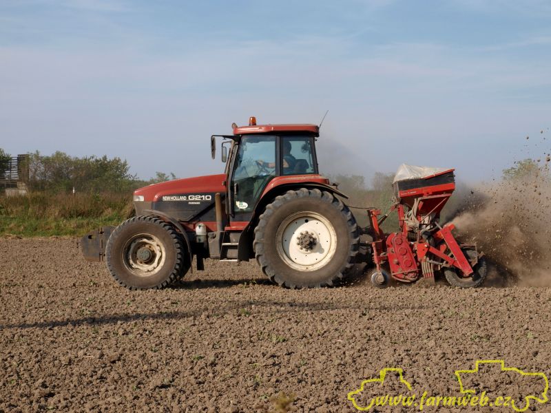

Mohol by mi niekto vysvetliť ako pracuje tento stroj?? To akože seje tak, že osivo rozhadzuje alebo čo znamená ten oblak hliny za ním?
Jakub Medera   27.10.2010 16:17:36
Ta hlína je od frézy, která odfrézuje část ornice, za frézou je "výsevní lišta", která osivo pohodí na spodek odfrézovaného a ta letící hlíná od frézy to přikryje a vytvoří peřinku nad položeným osivem.
michal003   27.10.2010 17:55:04
Ďakujem za vysvetlenie
roman7   27.10.2010 18:03:33
Ano přesně tak, hned za frézou je výsevní lišta která dávkuje osivo a na osivo dopadá hlína. Nejprve by měla na osivo napadat jemná hlína, pak teprve hrudky a kamínky. Alespoň tak to popisuje prospektsmile
kuakua   03.11.2010 17:27:31
a co to delá když jsou na poli skály jak u nás?dlouho by ta freza nefungovala,nebo jo?smile
TomášBoura   03.11.2010 17:40:33
Skály, to myslíš kameny? Tady těch kamenů fakt moc nenajdeš smile
