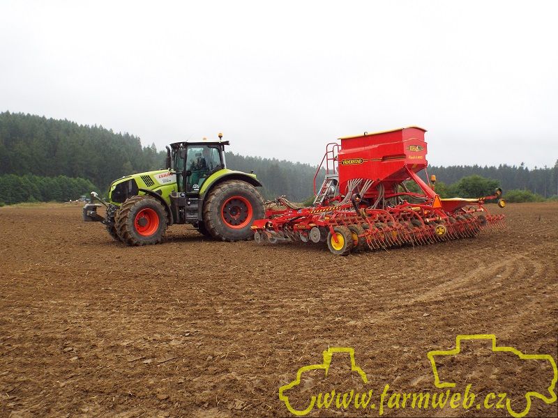

To je předváděcí souprava nebo vlastní? popřípadě, proč koupili Rapida a ne Pronto?
David1   11.12.2014 15:34:58
No nevim, ale kdyz uz bych se ptal na podobne veci, tak by to bylo spis neco ve stylu: "Proc koupili Pronto a ne Rapida?" smile V mem okoli ( cast Podkrkonosi) o secku od Horsche moc nezavadim. Ba naopak. V 5 km okoli mam hned 5 rapidu, ctyri 6m a jeden 3m. I kdyz chapu, ze to bude hodne ovlivneno podminkami, pricemz predpokladam, ze Pronto asi bude lepsi za mokra...smile
Milda11   11.12.2014 15:48:34
Spíš to bude prodejcem, Rapid super mašina univerzální a těžká! Oproti Prontu dražší (kdysi), seje na 12,5cm (Pronto 15cm). U Rapida problémy hlavně na jaře pokud není kontrola výsevku.. Hlavně problémy s pneumatikovým pěchem, kola drahé a jsou atyp a když párkrát zabrzdí tak se zhobluje vzorek a je problém s hloubkou setí.... Pronto lehce tahá traktor 200ps u Rapida ani omylem... Je to každého volba... Ptal jsem se proto, že už mají Jokera od Horsche...kdyby měli carriera tak by to byla jiná...
NH8870A   11.12.2014 17:10:47
Zdravím traktor byl zapučen protože Case magnum byl v servisu a bylo potřeba sejt tak nám půjčili Axiona a sečku tady máme 6let a toho Horsche máme rok a se sečkou nebyli žádné problémy ani s jokerem smile
Honza.S2   11.12.2014 18:49:14
David1: Jestli to nebude něčím jinýmsmile Ale to záleží na tom kdo ty Rapidy tam naprodával, nebo od koho si je zákazníci koupili (píšu to záměrně rozdílně)smile
Milda: O kolech ani nemluv, protáčí se mě panenky ještě teď. Mám nachystanou náhradu ale jde mě mráz po zádech z toho.
Jinak Rapidy jsou dobré sečky akorát na podzim a na setí řepky a to ještě do aridních oblastí. Ať si myslí kdo chce co chce. Co dnes oceňuji a po čem bych se díval by byl Spirit. Jiná koncepce, mašina lehká, stačí lehčí traktor nebo k výkonnějšímu větší záběr. Menší opotřebení disků na secích botkách... Nejdou tolik pod tlakem jako u Rapidu a mají lepší kopírování.
Pro orientaci - orba, válení, brány nebo Allrounder, setí 270hp traktor na dvojmontážích + Rapid 600S - rychlost v kopci i 6km/h, po rovině 10, spotřeba i 13l/ha. Výkon 30ha. V optimálním spotřeba 7l, výkon 45ha ale toho je málo. Nebere už ani přední disky protože těch 11 tun mluví samo za sebe.
Milda11   11.12.2014 19:12:03
Je fakt, že Spirit je o cca 1000kg lehčí než Rapid,ale že by to byl takový rozdíl? Rapid by měl být to středních až těžkých půd. Spirit do lehkých až středních půd.....
