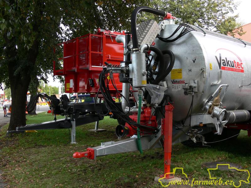

Kubiak   21.08.2007 20:50:42
co to ma prosim vas za tahlo? to je skor ako na auto smile smile
neznalek   21.08.2007 20:56:59
to je koule K 80...bezvulove pripojeni k tahaci...ale vlastne mas pravdu je to zvetsenina zavesu jako je na osobnim autě...v principu smile
Metallica   21.08.2007 21:25:10
pokavad umis cist tak znas aji spravnou odpoved, jinak k agrohaku je protikus oko
jirka   21.08.2007 21:25:59
neználek to už přeci napsal. Je to na kouli K80. Prakticky nejlepší způsob připojení čehokoliv taženého. Kdyby to bylo do agroháku, mělo by to oko, ne pánvičku. smile
George8030   21.08.2007 23:39:31
tenhle styl připojení dělaji i na návěsech Strom Export,sice to zezhora drží docela malá pojistka na takovou váhu jak cisterny,tak návěsu,ale když to položíš,tak to jen vyskočí a nepovalý to traktor smile (vlastní zkušenost)
Martin1   22.08.2007 15:00:53
George8030 : tak vono spravně zaždnej typ připojení by neměl převratit traktor už jen kvůly bezpečnosti sice umalo kterýho to vyskočí ,znám případy kdy i z agrohadu naves vyskočí,ale vetšinou to je dělany tak aby se to nekde protocilo a prevratil se jen náves ,atd....smile
