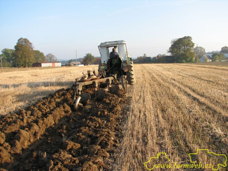

Nádhera,chválim toho oráče a ukázka jak se to správně dělá s jednostranným pluhem všem těm, co pochybují a podivují se nad jeho prací.Vzorová práce pane oráčismile smile

To je můj 70-ti letej děda. Dělal u statku celej život, tak s tím má dobrý zkušenosti.smile
fendos   07.11.2010 17:24:40
To je vidět na první pohled že je to zkušený oráč a poctivec, v životě něco naoral a hlavně,má pozitivní vztah k půdě.smile
kaja   08.11.2010 21:11:58
jo supr 50 to je stroj.smile
Deutz-fahr agrofarm 85   08.11.2011 15:45:58
Ja mám dědu ktrý ma taky 70 let má svoju farmu 40ha a u těchto chlapů je vidět že když sa oni učili tak nebylo tolik vymuženostísmile
ROMAUS   08.11.2011 21:05:55
Nic proti,ale nejde mi do hlavy,že to oře do rozoru odprostřed.Neměl by náhodou orat do skladu? Možná se mýlím smile
KARFIK   08.11.2011 21:14:45
No právě proto, že správný svor se nejdříve rozorá a potom se to zpátky svorá
Jakub Medera   08.11.2011 21:15:29
Řekl bych, že cestou zpět pojede ve stejném záběru a hodí to zpět k sobě...alespoň tak by měla vypadat správná orbasmile
OŤAS   08.11.2011 21:16:17
Pro ROMAUSE, tento postup při záčátku orby do skladu o kterém píšeš se nazývá "rozpich", osobně bych ho dělal mělčeji, asi na polovinu plánované hloubky orby. Při dalších dvou jízdách se tyto odorané brázdy přiorají zpět a vznikne onen "sklad". Je škoda že se autor těchto fotografií nezdržel na poli déle, abychom viděli pokračování této orby.
ROMAUS   08.11.2011 21:20:53
Tak to potom OK. Jsem si říkal,takovej harcovník za volantem.Sám oráč nejsem,jen jsem se chtěl ujistit jestli si to dobře pamatuju ještě ze školy. Jinač Supry byli na svou dobu ,,supr" traktory.smile
Radek 8250   09.11.2011 15:29:30
Takhle se správně oře mám s tím i vlastní zkušenost s poloneseným paterákem roudnickym. Rozpíchnul jsem to pouze se spuštěným zadkem pluhu to berou tři zadní radlice no a pak se to klasicky složí dělá se to hlavně ze dvou důvodů jednak to při následujícím svoru nehodí takovej (spíš žádnej) "kopec" a ten druhej důvod je,že nevzniká nezoranej pruh jako u obyčejnýho prostýho svoru. Z toho nezvoranýho pruhu se pak šířej plevele.smile
