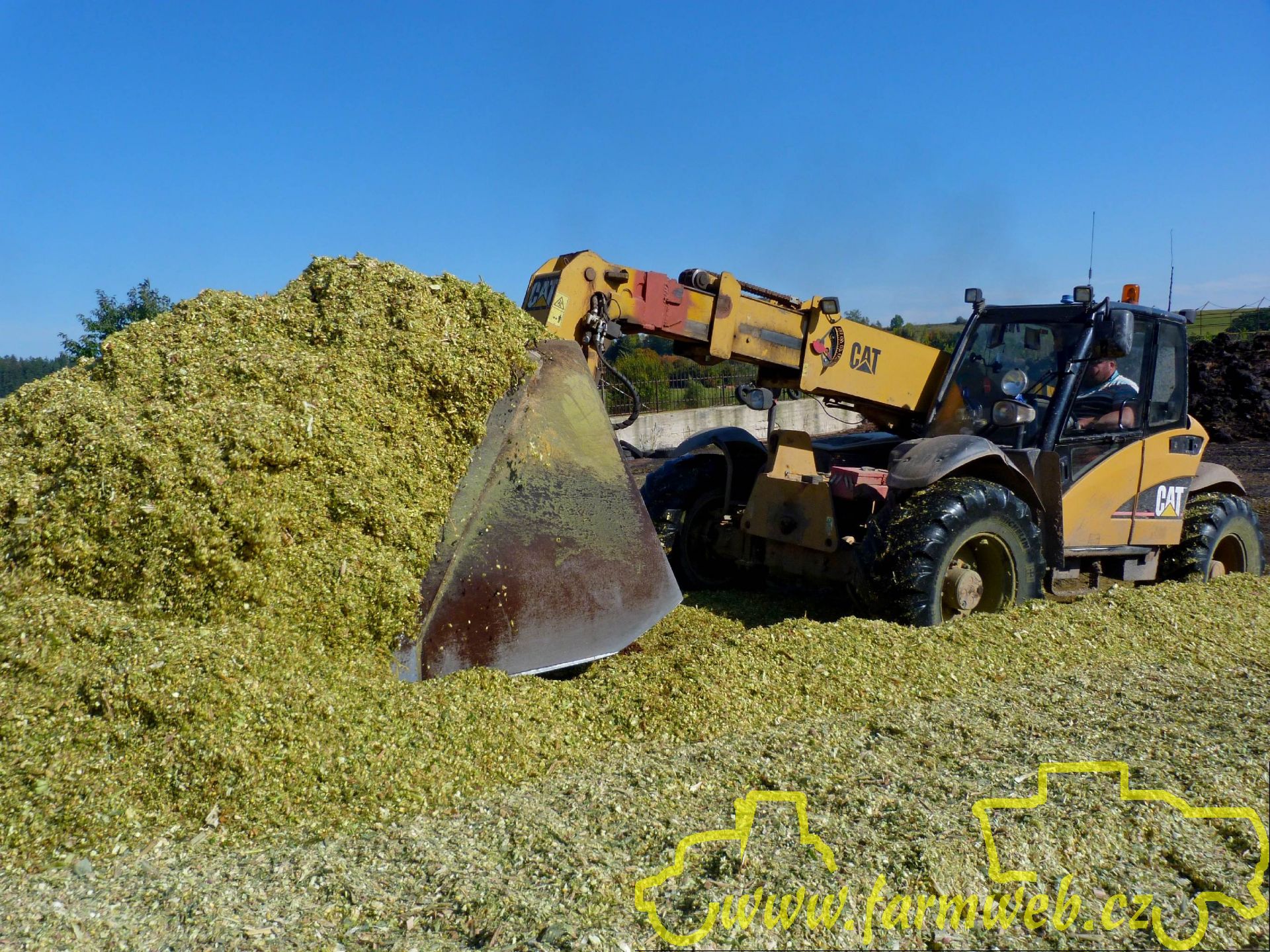

Tady ještě v plné síle,dnes již minulostsmile
Carlos219   24.01.2014 18:50:17
Co se stalo?
Tomas-192   25.01.2014 10:20:22
Motor v háji,už nenaskočil,zlobil už dlouho,celkově toho má za sebou už dost,tak se rozhodlo že přijde nový.
mirek4x   25.01.2014 18:28:08
Všiml sem si že má výsuvný rameno přeplátovaný a svařovaný, to často praská u těhle manipulátorů, to moc přetěžují? nebo čím se to stává?
deere-hanys   25.01.2014 18:57:15
Hlavně to rameno není stavěné na to aby tlačilo, pokud je byť kousek vysunuté... slovo manipulatar je od slova manipulace, nabere, zvedne do vyšky a podobně....ne nato aby se to používalo na tlačení proti přehážce
Jano SK   25.01.2014 22:53:16
Toto je ( bolo ) TH 350B, co je stroj do stavebnictva a nie do agra.
Trojity vyloznik absolutne nie je stavany na taketo roboty, nie je tam ani "Z" kinematika naklapania lopaty a pod.
Teda celkovo suhlasim s deere-hanys, ze manipulator nie je naklac, toto je ale este vysperkovane aj nevhodnym typom stroja, do agro jedine 2 vyloznik.
