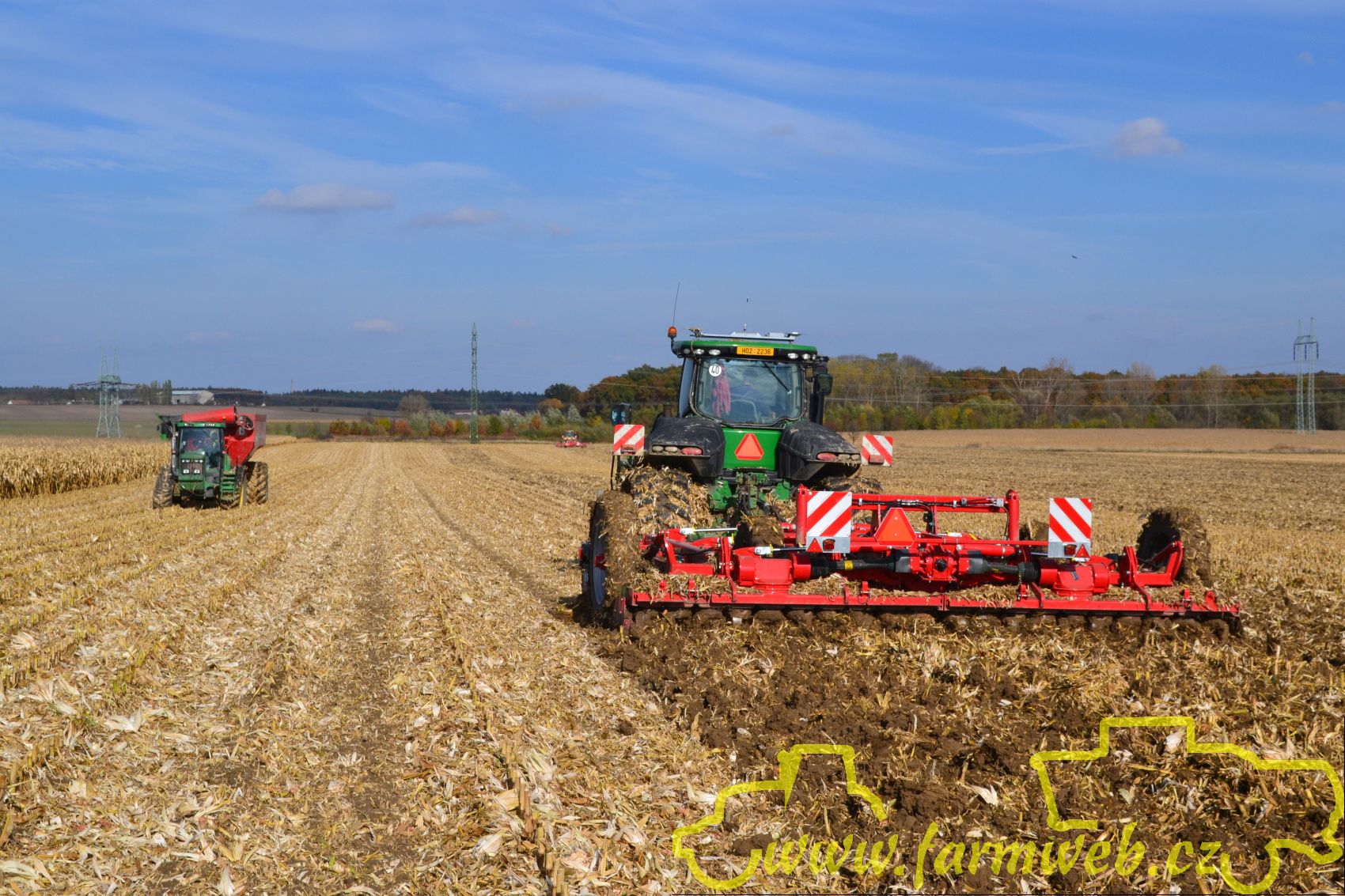

Zajímalo by mě jestli někdo ví něco blíž k tomuto Tigrovi. Vzadu má jen rotační brány, či co to je?

Je to takový hrotový válec poháněný přes vyvodovou hřídel a má za ukol drtit velké hroudy.
Jedná se zatím o prototyp.Pracocní hloubka byla 35 cm.smile
JD toho měl plný brejle, zatímco Cat to zvládal s přehledem.smile

PS: Nevíš čím tam teď sejí? Focus s rotačníma bránama, nebo něco jiného?

Karanice - aky je zaber toho naradia ? Hrotovy valec znamena za to pracovne naradie je vodorovne a z neho su hroty do pody - nieco ako mulcovac s hrotmi ?

Mě se to jeví jako rotační brány. Ale jinak jaká byla pracovní rychlost?

Jsou to takové hroty, které se točí o 360 stupňů. záběr 6m.
Pracovní rychlost nevim.smile
Každopádně klasický Tiger DT mi přijde, že dělal lepší práci.smile
Uvidíme na jaře.smile
