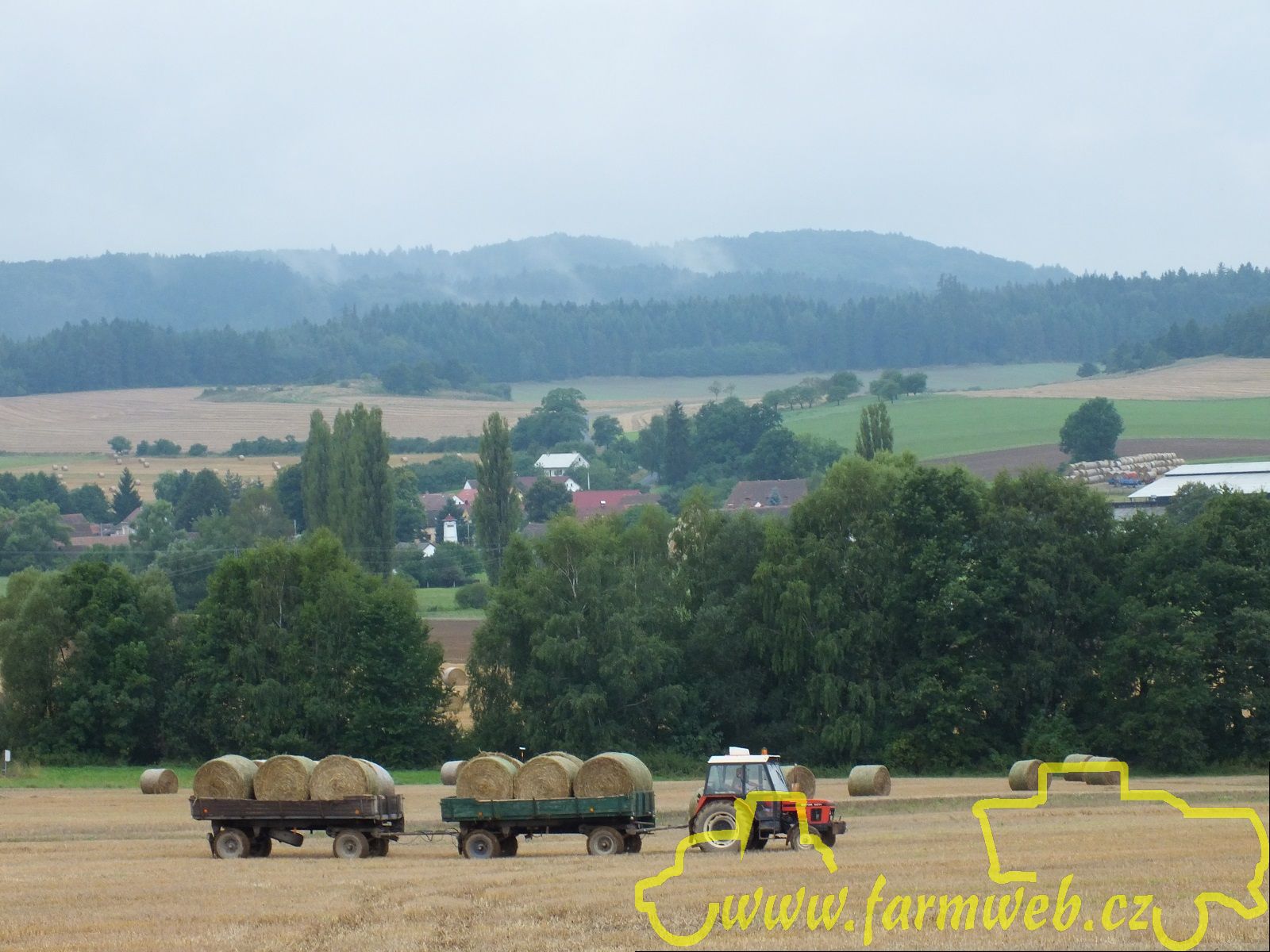

Nevíte někdo jestli se ještě může po pozemních komunikacích jezdit se dvěma vleky najednou smile ?
