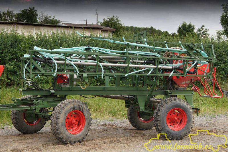

to je co za stroj? vidím ventilátor, zásobník na osivo.. a ramena k tomu?? Tak by mě trochu zajímaly všechny samodomo výrobky z této farmy - myslím, že by to vydalo na celou galerii.. smile
Tomas1   15.06.2011 21:24:54
Stačí čís popisek... - stroj na přesnou aplikaci prostředků na trávení myší, podvozek HW, ramena MGM, rozvaděče lemken a zásobník je Vaderstad Biodrill
FarmaBlazek   15.06.2011 21:38:00
je to na likvidaci slimáčků a hlodavců. Použito je výsevní ústrojí Vaderstad kterým osazujeme Zirkona na setí řepky s přihnojováním.. Záběr to má 24m rozchod 2m jako postřikovač.. Rozvod je hadicový a rozvaděče od Lemkena.. Radar zajištuje měření rychlosti a ON/0Ff je zvednutí a zpuštěním rampy..

To Thomko11: díky ale náš systém má jednu vadu že už se nemůžeme moc zvětšovat.. Preciznost zmenšuje výkon.. Nedostaneme se s Lexem 580 nad 30ha za den a podobně je to se 6m Zirkonama atd.. Teď to bude třeba o něco lepší když bude překládací vůz a zásobník na osivo či hnojivo. Někdy je to k vzteku když čtu jaké dělá kdo výkony a my jsme vždycky tak na půlce.. Samozřejmě že se to vyplatí ale stojí to mnohem víc peněz a sil..
