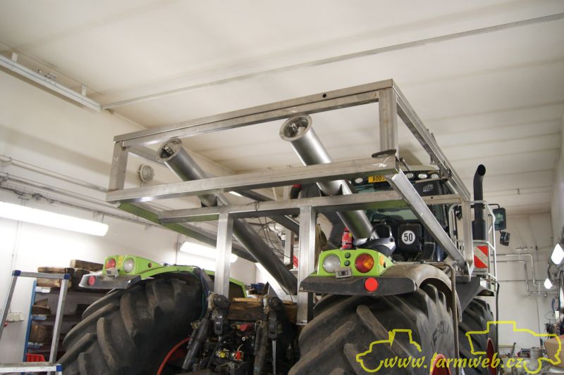

pri takom monštre už asi dofuk moc nepomôže a utuženie pôdy už asi nebude moc sledovaný faktor smile
Standa Kučírek   18.01.2012 23:00:59
A prečo nie Stanko? smile
stenlynko   19.01.2012 07:29:57
Stanko smile neviem presne do akej miery je možné použiť dofukovanie, resp. podhustenie pri váhe akú to bude mať, keď to bude musieť zároveň aj prenášať ťažnú silu, keďže u Blažkových je vždy súprava multifunkčná. Som na to zvedavý. Mimochodom, koľko má taký Xerion nosnosť?
FarmaBlazek   19.01.2012 08:39:36
naprosto s tebou souhlasím. Xerion s nástavbou je na dvojmontáže pokud by jsi chtěl dodržovat tlak na půdu.. Kolik je nosnost to nevím ale my to počítáme tak na 6-8 tun. A ještě musíme přidat palivovou nádrž na 180 litrů jelikož 600 co má je málo..
Honza.S2   19.01.2012 09:22:35
Já bych v tom viděl problém nejvíc při jarním setí, pokud sejete po orbě. Tam je půda nejméně únosná, nejvíc citlivá na utužení a každý přejezd, což alespoň na našich těžkých čenozemích je poznat ještě dlouho v porostu.
Jinak dvojmontáže na to budete pořizovat nebo zůstane regulace tlaku..?
Zetor   19.01.2012 10:08:15
Já mám za to, že dvojmontáže se na Xeriona dávat nesmějí...smile
Honza.S2   19.01.2012 10:49:53
Tohle nevím, kdysi jsem se na to ptal a bylo mě řečeno že používají regulaci tlaku v pneu. Později jsem narazil na pár fotek na netu kde byl na tuplácích, dokonce jedna byla ze Slovenska. Pokud by se tam neměly dávat tak bych to chápal kvůli zatáčecím nápravám...
Dál jsem po tom nepátral neboť komunikace v tomto směru váznesmile
Zetor   19.01.2012 11:28:44
Pamatuju si na ten na Slovensku, ale tam myslím díky těm tuplákům tam s tím měli velký problémy. Už nevím kdo mi to říkal, ale myslím, že to tu někdo potvrdí. Ten nápor na ty koncáky by byl obrovskej, ani nemluvim o snížení rejdu.
Honza.S2   19.01.2012 11:41:46
To je možný. Potom ještě 900/50 Machxbib nebo 900/60 megaxbib vč. regulace.
FarmaBlazek   19.01.2012 12:11:49
tupláky na to dávat nebudeme. smile tak problém bude opravdu pouze na jaře. Ale nikde není napsáno že se to musí vozit vrchovaté.. Vždycky se musí u práce přemýšlet ale letos se to budeme všechno teprve učit..
nemo   19.01.2012 12:54:03
Môžem potvrdiť Zetorové slová taky xerion je na slovensku, používajú tupláky hlavne na zadnej náprave a veľmi to tomu traktoru neprospieva čo viem.
