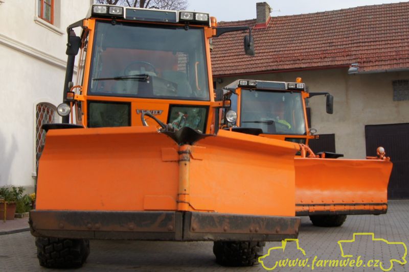

Který břit je lepší, tento gumový nebo kovový? Jak dlouho vydrží tento gumovej?
luba29   10.12.2011 14:37:37
Lepší je kov, guma to spíš umázne, pak když je obleva je tam hodne zbytků.smile
BORIS-SK   10.12.2011 14:41:47
Tak keby si mal na prednej kov a nabehneš na patník alebo kanalizačný poklop tak letíš cez predné okno von a po sezóne by si mal tú radlicu roztrhanú v každom spoji......Inak záleží na čo a kde sa radlica používa...je rozdiel robiť s nou v meste a rozdiel mimo mesta(výpadovky).
FarmaBlazek   10.12.2011 16:23:37
přesně tak je to pak všechno mnohem měkčí s gumou navíc sypeme pouze štěrk tak že je lepší pokud tam trošku sněhu zustane jako podklad. Ale i tak to bere velice pěkně.. Ten vlevo je dělaný na úzké silnice proto má i jinak nastavené zrcátko aby se vešel a v pravo je hamták ...
luba29   10.12.2011 16:25:14
Jo to maš pravdu že kov je takto nebezpečný,o proti gume, ale na sjízdnost vozovek je lepší kov smile
