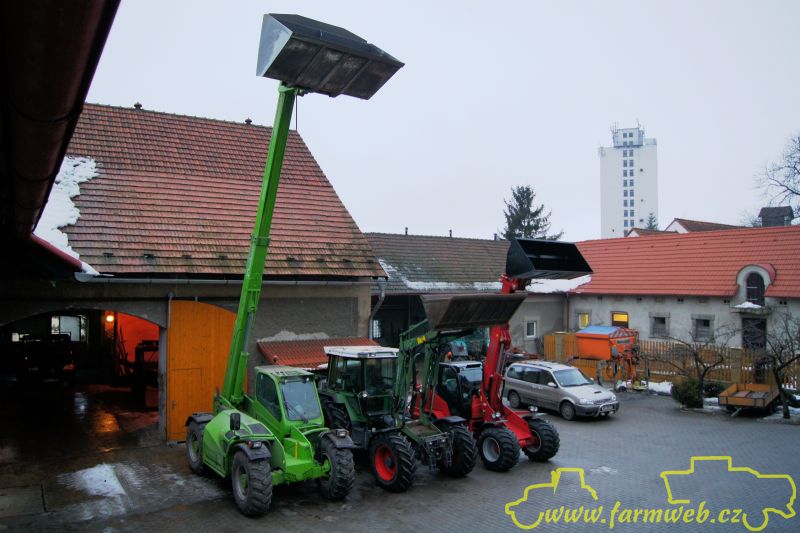

Martine nebylo by lepší něco většího???smile
FarmaBlazek   13.01.2011 18:04:07
Zítra se jedeme podívat na velkýho Schaffera.. Jinak tenhle prcek nařezal manipulátoru na poli jak nic..
Řezňa   13.01.2011 18:32:39
a co jsi s tím dělal?? Nám se Merlo ani po 14dnech nepodařilo přimět k životu... asi ulehlo k zimnímu spánku.smile

Este by som opytal, ci sa naozaj porovnaju porovnatelne stroje a co hlavne ma stroj robit? Podla toho potom je mozne volit od manipulatora - univerzalny stroj s vela naradiami po nakladac - specializovany stroj s vacsim vykonom a spravidla jednym naradim. Este medzi tym je Schaffer - teleskopicky klbovy stroj, ktory ako vsetky kompromisy vie vsetko tak trochu ( nic v zlom voci znacke, ale ide o koncepciu stroja). Kolko percent casu sa bude vykonavat aka cinnost a z akymi naradiami? ( treba univerzalny alebo specializovany stroj?), ake hmotnosti do akej vysky sa budu nakladat? Budu prejazdy po ceste? Bezna ukazka je napr.nakladka obilia na vysoke kamiony ( 4.0 m ) - teleskop OK s cca 2.5m3 lopatou podla velkosti stroja. Klbovy teleskop ( napr.Schaffer musi byt typ aspon 900T ) - lopata 1.2 m3 alebo klbovy nakladac s high-lift lopatou 4 -7 m3?

to je právě ten problém že musí umět všechno od polního hnojiště po naložení kamionů. Prostě musí nahradit Škodovku..
Honza.S2   14.01.2011 10:15:56
Řekl bych že by to chtělo už větší kloubový nakladač. Ale ten je pro vás asi už moc velký a nebude mít dostatečnou výšku vzhledem k tomu že s tím asi budete chtít nakládat vaky do sečky nebo i běžně manipulovat s čímkoliv.. A nepojede 40km/h. Potom bych zkusil ještě jeden teleskop co by stál určitě za to zkusit ho.
téesák   14.01.2011 15:13:33
pokud by ses podíval do komentáře trošku vejš tak bys viděl že se nejdřív majitelé jedou podívat na větší, který by koupili, protože se tu tyto nakladače moc nepohybují tak byl k zapujčení jen tento, a ten největší schaffer má už výkon 180ps a zvedat by měl skoro do 7mi metrů, což by bylo místo škodovky iděální
Honza.S2   14.01.2011 19:46:48
Čet jsem vejš neboj a také čekal jinou odpověď. Bezhlavě už komentáře nepíšu.. Měl jsem na mysli větší kloubový nakladač jako např. JCB 416 nebo Volvo.
FarmaBlazek   14.01.2011 21:10:33
ale ty jsou v jiné váhové kategorii to jsou stavbaři.. A přesně jak jsi napsal sečku s tím nenaložím.. Bohužel u největšího Schaffera co je teď v prodeji jako novinka který splňuje všechny parametry od gum po zdvih a tonáž je cena lehce nad 3 mil. A to je na těch našich 200 Mth. ročně moc.
ErroRiq   14.01.2011 22:39:30
na 200mth vam nevyjde ani manipulator..to vam musi uplne stacit celny nakladac na traktor..samozrejme pokial mate nejaky volny na tu pracu..vlastne na 200mth ani nemusite nahradzovat st180..my sme ju nahradili manipulatorom, ktory odrobil za rok 1000mth a obcas pochybujem ci to bolo nutne..smile
Jano SK   14.01.2011 23:06:31
Pri 200 Mth za rok ekonomika prevadzky na novy podla mna nevyjde. Rozumny pouzity stroj alebo pozicovna by bolo mozno vyhodnejsie
Petr.J   14.01.2011 23:17:19
Já si mylsím, že i 200mth stačí. Prostě stačí popřemýšlet kolik to ulehčí práce. Rozhodovali jsme si půjčovat manipulátor a nebo čelní nakladač k traktoru.
U půjčení manipulátoru byla nevýhoda jednak ta, že na sezónu stál až 150 tisíc...což už je několik splátek. A čelní nakladač...je sice levná varianta, ale nikam s ním nedosáhneš...myslím tím hlavně do dálky. Takže jsme to vyřešili koupí a nemůžem si stěžovat...nalítáme na něm tak cca 400mth\rok a pohodlí je neocenitelné smile
Honza.S2   15.01.2011 09:02:43
Na použitý manipulátor nebo nakladač je potřeba trochu odvahy. Vzhledem k tomu jak se to kolikrát kazí zánovní a nikdo neřekne jak s tím kdy zacházel. Dá se sehnat manipulátor za 600 tisíc šrot před rozpadem nebo repas za 1 100 tisíc po deseti letech. Pak je cesta pronájem ale to nic neřeší a můžou si koupit rovnou svůj. Navíc na nakladač se dá nějákej kšeft najít během roku někde na výpomoc, úklid apod.
Jano SK   15.01.2011 11:23:48
Ak sa da tych 200 MH rocne rozdelit na napr.3 obdobia spolu 30 dni - sejacka ( 7 dni) nakladka obilia ( 13 dni) + hnoj ( 10 dni ) - na webe je cennik pozicovne KRAMER 580T ( co je klbovy teleskopicky nakladac s dosahom 4.7 m) - cca.120 EUR/den, tak to vyjde za sezonu 3.600 EUR, na jednu MH teda 18 EUR. Ak by sa kupil novy teleskop.nakladac za 2.5 M CZK ( 100.000 EUR ), tak rocne odpisy ( 6 rokov odpisova doba ) su 16.666 EUR, podelene 200 MH = 83 EUR odpisy na MH. A pripadne sluzby v okoli sa daju urobit aj s pozicanym strojom. Nie ze by som chcel nahanat kseft pozicovni, ale dalsia vyhoda je, ze to je operativny prenajom a teda ak sa nieco pokazi pozicovna doda novy stroj.
