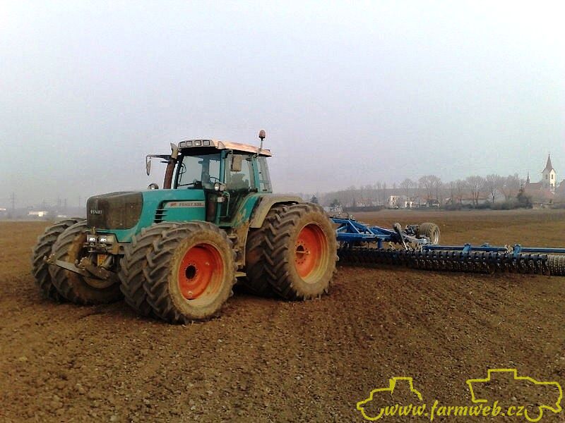

Mohu se zeptat jak jste spokojení s těmito vály? Používáte je často pro úpravu před setím nebo po orbě? A jak silný traktor my to mohl utáhnout při používání i předního smyku?
FarmaBlazek   08.01.2011 14:04:24
sejeme buď rotačkama s diskovou přípravou nebo diskama rovnou do usmykovaného po orbě tak že pod setí s nima děláme tak 500-600 ha a tahá je od 920 po MT 865. V lehčích půdách stačí těch 200HP.. A válí se s nima tak 800ha. Je to 10.5 m a třeba 16245 s nima má co dělat i při válení. Máme ještě 6m a ty vydrží více což se týká hlavně ložisek a celého rámu který není na tu váhu a odpor nic moc. Dnes bych volil třeba Simbu která vypadá lépe řešená ale zase v jiné cenové relaci. Jinak dost drahé náhradní díly.
jirka.st180   08.01.2011 21:40:26
A mohu se ještě zeptat jakou to dělá práci po orbě? Srovná ten smyk aspoň drobet pole a poradí si s hroudami myslím hlavně ten přední smyk. A ten 6metr máte taky s pružným smykem?
