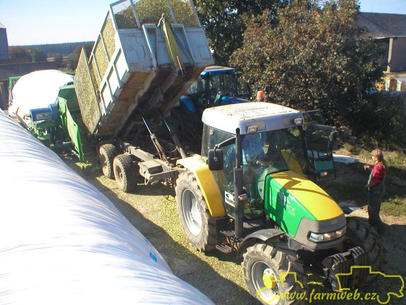

Zajímalo by mne jak otvírá zadní čelo než nacouvá do rotopresusmile
OŤAS   11.02.2008 05:57:19
To bobr2, je to úplně jednoduché a tady na tom obrázku je to vidět, že zadní čelo tvoří brána na pantech, která se otevře a zajistí u bočnice na háček nebo řetízek. U tohoto systému je trochu nevýhoda v tom že než se docouvne do dávkovacího stolu, může část materiálu vypadnout.
bobr2   11.02.2008 19:41:47
To jsem pochopil . Šlo mi spíše o to kolik hmoty mu vypadne při otevření a přes jak velkou hromadu musí couvat
79.michal.k   11.02.2008 19:57:12
to bobr-kukuřice se cestou pěkně setřese a při otevření se málo kdy co vysype.
Aspoń mám takový zkušenosti,ale s odvozem matesem.Myslím,že tady to bude obdobný.Když se vozí ř.řízky tak to vždy otevřem nad stolem,něco opadá,pak popojedem a zajistíme vrata.
OŤAS   11.02.2008 20:29:42
Nejhorší varianta je když se sklízí pole hned za plotem, to potom vypadne i půl fůrysmile
pavel   11.02.2008 21:14:25
to 79.michal.k:dobrá rada s tím otevřením nad stolemsmile
79.michal.k   13.02.2008 16:28:57
to Oťas-to máš pravdu.Když je delší trasa odvozu tak ta fůra pěkne sedne.A když je to za plotem tak se s tím musí počítat a otvírat to nad stolemsmile
