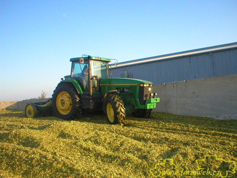

me se zdaá že ten jenda na střaště uzky kola nebo se mi to zda ??smile
TomášJ.   09.02.2008 22:45:19
jestli to nebude tim, aby měl co největší tlak na podložku a co nejlíp to ušlapalsmile smile
pavel   09.02.2008 23:13:58
Ne JD je půjčený,a přijel na pneu Dněprošina,zatím se to nebije -americký traktor a ruské gumy-.Ale Pššštttt.smile smile
accuphase   09.02.2008 23:41:30
Dneprosina ju ukrajinske gumy. a tieto su rozmeru 16,9-30. milimetrovy ekvivalent 420..smile
pavel   09.02.2008 23:51:02
to accuphase:Jestli se jedná o ukrajinu,tak to ten konflikt mezi pneumatikama a traktorem proto nebyl nikterak vážnýsmile smile
accuphase   10.02.2008 00:06:23
ked myslis? ale su polozene sipom opacne..smile
pavel   10.02.2008 00:14:59
ty,toto je zrovna zajímavé,ikdyž je JD půjčený,tak u nás je taky takový zvyk,dávat pneu v předu obráceně,prý to lépe bere nebo co,ale sám nevím,docela by mě zajímala zkušenost každého z Vás,Zkuste mi odpovědět,dík smile
accuphase   10.02.2008 00:38:40
je to jednoduche a zaroven je medzi tym rozpor. lepsie zabera sip opacne pri otacani na plny rejd ale zaroven je tu rozpor, ze sa takto stracaju tahove vlasti dezenu,ktory sa necisti a pri vacsom preklze okamzite upchava. toto o opacnom sipe plati, iba ked traktor nie je vo velkom zatazeni.ked je,tak ho lepsie ukociruje predne koleso,ktore ma sip v zabere.sip opacne je vyhoda len na hnanej naprave(traktor bez predku)alebo tahanej(kombajn bez zadneho nahonu). na navesy a tahane stroje sa dava sip opacne z dovodu najmensieho odporu v napr.blate pri tahani.smile
pavel   10.02.2008 00:53:59
to accuphase.Dík za odpověď,pro mě a myslím si že i pro ostatní vyčerpávající odpověď a hlavně nové poznatky,zase mám na čem přemýšlet:Do čeho děláš?Toto už je totiž vyšší dívčí,mě na to nikdo zatím nedokázal odpovědět.smile smile
accuphase   10.02.2008 01:48:00
som SHR. mam traktor bez predku a sice 120 11, ktory som prerobil tak,ze som dal dopredu kolesa rozmeru 16-20 so sipovym vzorom opacne a mam aj MF 8250 a ten ma predne gumy nalozene tak,jak ma mat..smile
Karel Arazim   10.02.2008 11:08:56
No s těma gumama bych si nebyl tak jistej. Obráceně se pneu dávají u nehnaných náprav, dezén se lépe čistí, protože se kolo volně odvaluje. U hnaných náprav je to ale opačně.......
bobr2   10.02.2008 23:11:06
Otočený šípák vpředu se prý též míň sjíždí. Nevím ale co je na tom pravdy, z praxe bych tomu moc nevěřil
