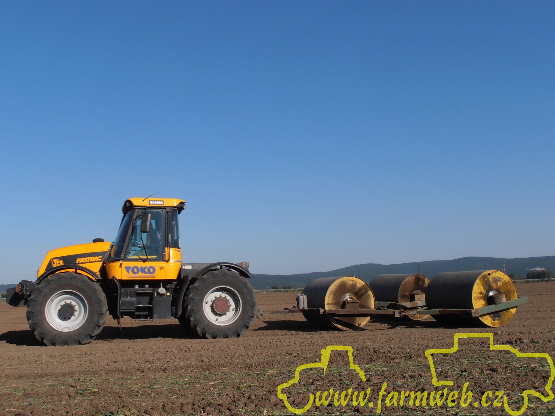

Ty válce jsou uložený v ložiskách? nebo co je to za divný kostky?
Zetor 6211   03.01.2014 21:12:07
pokud se dobře pamatuji tak tyhle válce měli dřevěná kluzná ložiska mohou to mít ovšem předělaný
Brano   04.01.2014 16:07:16
Ak si dobre pamätám tak tie kocky boli myslím z tvrdého dreva kde bola spravená diera a v nej bol ten hriadeľ z valca...aspoň takto nejako by som to popísal.
Zetor 162 45   04.01.2014 16:50:53
U nás máme tyto vály také a původně byla ložiska dřevěná. My je však máme předělané na klasické domečky s kuličkovými ložisky, samozřejmě krytými. Stačí po každém pracovním dni promazat. Už ta ložiska mají za sebou cca 1000 ha a stále drží.smile
