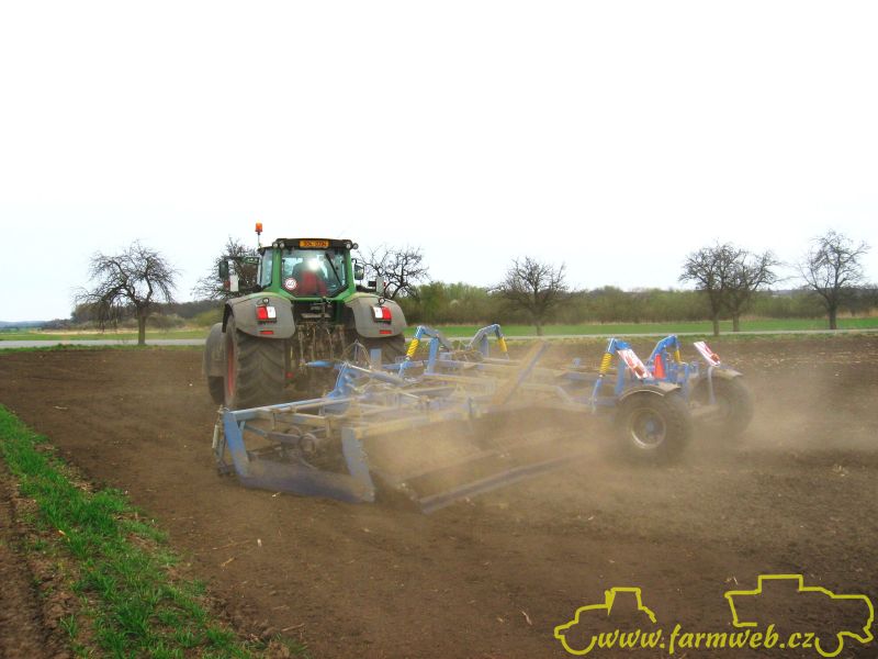

Jedna technická: Snesou tyhle kompaktory otočku bez zvedání nebo se musí zdvihat? U Strom Swifter 600 mi říkali že ho mám na souvrati zvedat, což se mi moc nelíbí.smile
Tadas   11.04.2012 16:30:37
U nás máme sice starší typ Farmeta ale na souvrati ho obsluha nezvedá. smile
Honza   11.04.2012 16:39:24
Obecně jsem viděl víc těchto Farmetů nezvedat než zvedat, určitě s větším obloukem a určitě jen na jaře. Na podzim skoro všichni zvedali. smile
Honza.S2   11.04.2012 18:05:58
Zvedat přední část a táhnout po válci nebo zvedat ne podvozku? Pokud na podvozku - zvedněte ten kompaktor na úvrati nebo na place někde a podívejte se jak to vypadá. Šestka ani tak ne ale větší záběry prohlé jak luksmile A k tomu ještě když s tím tak budete tisíckrát na úvrati kolíbat tak odpověď bude jasná.
Tohle Farmet nevyřešil a podle informací řešit ani nebude.
žluťas   11.04.2012 19:27:03
Václav: U nás se Swifter 7000 nezvedá a celkem drží. Letos jede 5.sezonu a žádný větší problém nebyl... Podmínkou je nedávat na ouvrati takový rejd a radši větší poloměr otáčení.smile
Sváťa8670   11.04.2012 21:20:21
Tahám Farmeta 600 iOstroje 6m a při otáčení zvedám jenom předek tak aby přední válečky byly ve vzduchu,kdybych ho nechal v zemi tak se v čerstvý oranici ani neotočím.Tahám ho NH 8670.Jinak neoráme,pouze letos jsme orali asi 15 ha.
