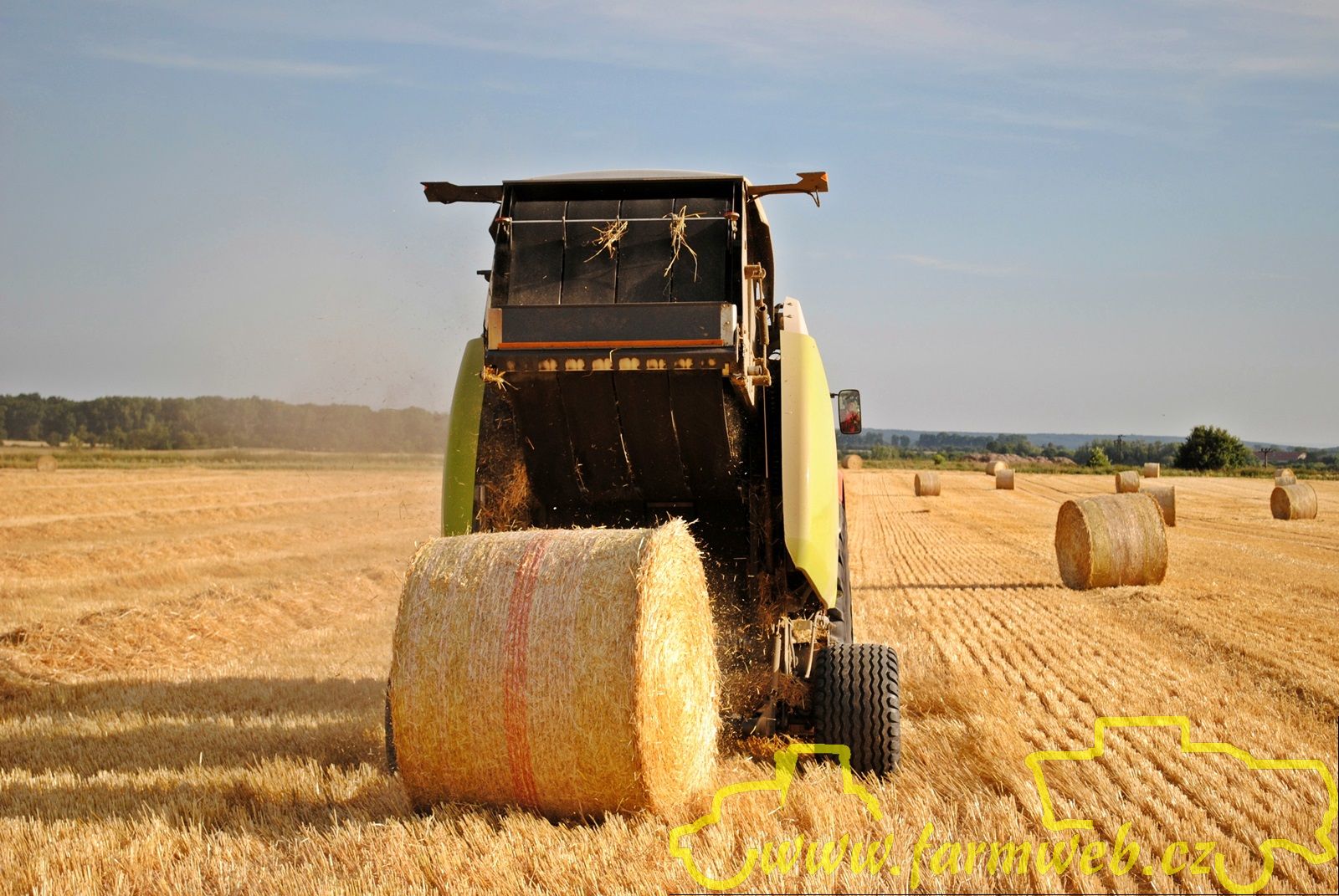

Proč ty balíky jsou do kužele? špatně nastavený lis nebo je to u těchto lisů normální?
Dzanito   21.12.2013 14:50:00
Aby byly baliky pěkně rovné a "hranaté" tak se nejezdí sběračem lisu přesně na střed řádku slámy, ale střídají se strany tak, že sběrač lisu bere slámu u svého levého okraje a pak zase u svého pravého okraje.
Na obrázku jsou balíky ve tvaru kužele protože obsluha sbírala slámu u jednoho okraje sběrače více než u druhého.
neznalek   21.12.2013 15:05:10
Tady to spíš vypada, že se jen sít nedotahla na pravou stranu balíku. Jinak je to tak píše Dzanito. Ale taky mužou být špatně nastavené (nebo zalokované třeba slámou atd) snímače na pásech. Stalo se mi taky, že byla vadná síťovina, kde byla jedna strana volná a pak balíky vypadaly přesně takto
