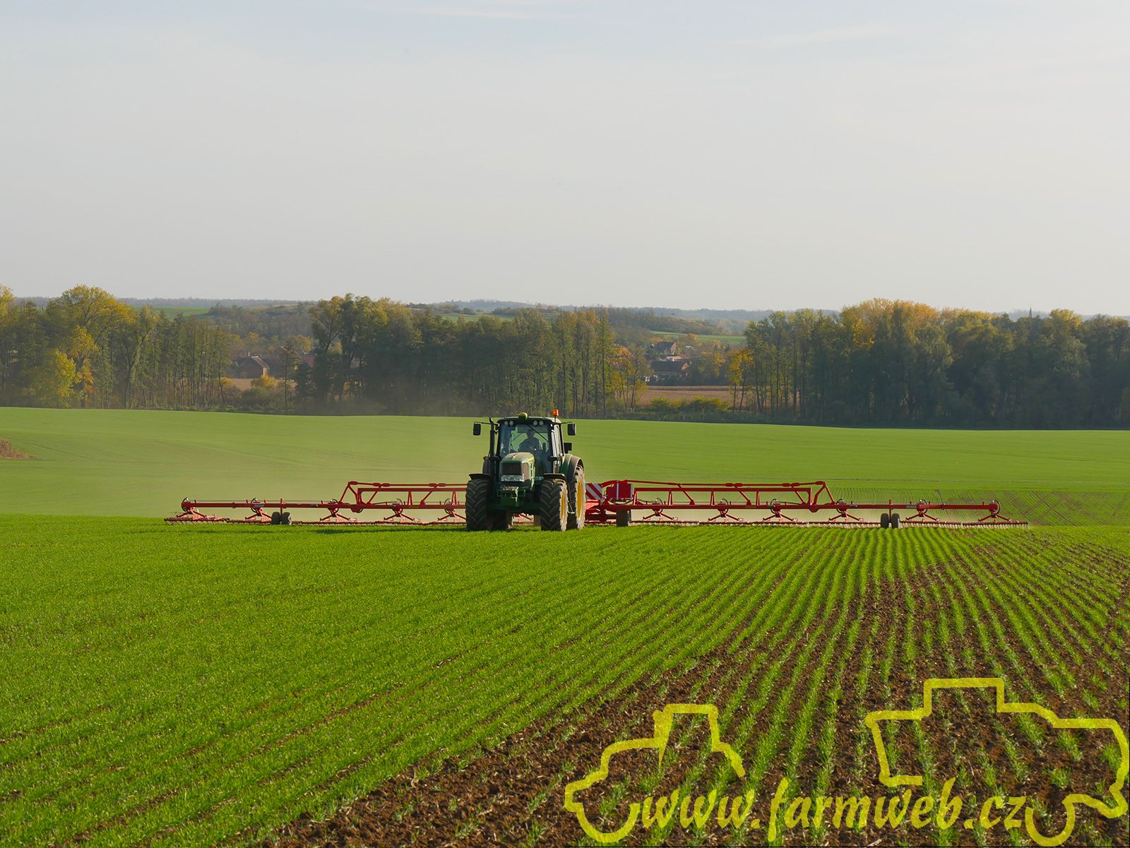

Gratulace.
Seš první, komu se povedlo ty 24m prutovky zachytit.
Od letošního roku bude jednodušší je najít. Už mají 3 kusy.

VonVagel   21.03.2020 10:44:57
Zajímal by mně důvod používání v tomto podniku? Rezistence plevelů? Bio? Díky.
cocik007   21.03.2020 12:27:42
to VonVagel: Důvodů je víc.
a) EKO (nevím přesně kolik ha, ale mají i EKO)
b) Snížení vstupních nákladů (úspora na hnojivech a herbicidu) - někteří zákazníci mi tvrdili, že to dokáže ušetřit až metrák dusíkatých hnojiv na hektar. Podložený to nikde nemám, ale vzhledem k tomu, že jezdím kolem polí, vyvláčenejch prutovkama a vidím ten rozdíl, docela bych tomu věřil.
c)výrazně líp ta rostlina zakoření a odnožuje.
David1   21.03.2020 12:35:01
Nedochází těmito přejezdy k nevratnému poškození určitého % porostu?
GTA   21.03.2020 12:52:40
David1: Na první pohled to tak vypadá, ale následný efekt by měl být právě opačný, a sice podpora odnožování a kořenů. Stejně tak, jako když se na jaře ozim valí cambrigde válci.
cocik007   21.03.2020 13:39:51
to David1: Hodně záleží na době, kdy do toho porostu vjedu z hlediska velikosti rostliny. Jakej použiju tažnej prostředek a na jakejch je kolech.
Když jsem se díval do manuálu stroje (v den, když jsem je letos předával), tak je v tabulce uvedený vláčení i "preemergentní" - resp. před vzejitím.
Dokonce mi jeden zákazník sdělil, že letos zkusili prutovkama ošetřit i řepku, ale bylo to na úkor pojezdový rychlosti, která v tu domu byla někde kolem 3km/hod. Tam už ale musím počítat, že stopy po traktoru prostě chtě, nechtě nadělám.
David1   21.03.2020 17:06:18
Porovnání s cambridge válci mě napadlo, nicméně tam asi nedochází k takovému rozrušení půdní struktury. Původně jsem si myslel, jak i zmiňuje cocik007, že využití těchto bran bude zejména před samotným vyklíčením.
Rozhodně by bylo zajímavé vidět, jak se z toho daný porost vzpamatoval, resp. jak vypadá dnes.
cocik007   21.03.2020 17:17:50
Kde je focenej záběr na fotkách absolutně netuším, ale co jsem sledoval teď v týdnu u jednoho zákazníka, kde jsme byli předvádět 12m nesenou verzi, tak místo průjezdu vidět je. Spíš ale díky tomu, že bylo před setím opravdu poctivě připraveno a v poli je vidět místo průjezdu díky lehčímu prošlápnutí. Když k tomu přičtu, že ta rostlinka pod kolem se musí z toho přejezdu trošku probrat a počítám, že ji to trochu zdrží v růstu, to už je věc druhá.
Jenže ve výsledku, i když si udělám na poli koleje i 3x častěji, než s postřikovačem, pořád bude přínos na zbytku záběru výrazně vyšší, než teoretická ztráta na plodinách pod kolama traktoru.
Já osobně bych si asi na tuto práci představoval nízkotlaký pneumatiky, nebo ideálně dofuk.
Na druhou stranu, 12m brány nám jezděj za traktorama kolem 100hp, takže tam zase to utužení nebude až tak strašný.
miťo   22.03.2020 09:23:03
Co som videl jazdiť prutové brány u nás všetci chodili v smere sejby. Pri vhodne zvolenom zábere vzhľadom k postrekovaču sa tak môžu využiť aj jeho koľaje. Kedysi sme bránili pšenice ľahkými bránami natupo a na nakoso (tam to bola nevyhnutnosť lebo prst aj najlahších brán bez problémov pri jazde pozdĺž vyberie riadok). Keď to porovnám s prútovkami tie aj pri jazde pozdĺž spôsobujú minimálne poškodenie. Ale zrejme treba správny výber hrúbky prstov aj nastavenie ich uhlu.
cocik007   22.03.2020 10:05:55
I tady u nás je to podobný. Co jsem se díval, tak například u jarního vláčení ozimé pšenice (cca před 2 týdny) jezdili zákazníci po řádkách. Nejde ani o sjednocení záběru, ale spíš o efekt.
Když chci, abych podpořil růst rostlin a trochu jim narušil kořeny, dám větší přítlak na sekce a jedu nakoso, abych ty řádky potrhal.
Když chci jet jenom v rámci protrhání škraloupu a vyvláčení plevelů, je vhodnější jezdit po řádku. V tomto případě si už hraju s přítlakem podle půdních podmínek.
Pruty jsme dodávali pouze 3 ze 6ti typů a vždycky lomené.
