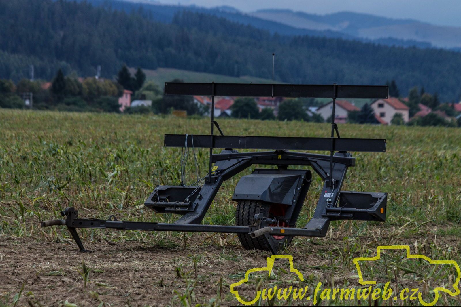

Toto vidím prvý krát , mohol by mi niekto objasniť k čomu to je ? smile Pravdepodobne asi niečo k adaptéru ale netrúfam si ...smile

Na to se položí adaptér, při přepravě, aby byla dodržena max. přípustná hmotnost na nápravu smile Teda aspoň si to tak myslím, jestli je to jinak opravte mě smile smile

Používá se to na adaptéru při přejezdech. Jednak to plní funkci bezpečnostní a bude to i kvůli hmotnosti adaptéru takže ho to odlehčí od řezačky a váha se částečně přenese na tento "vozík" smile

Ďakujem za vysvetlenie , opäť som o niečo múdrejší smile

Celkem mě to překvapuje, vesměs to bývalo jen pro 12 řádek orbis takovýto vozíček...

Kemper ho má taky.smile

maju to orbis 750 a orbis 900 pokial viem

Mám dojem, že u Orbisu 750 je to volitelná výbava. U Orbisu 900 nutnost.
Pokud řezačka neodloží adaptér (12ti řádek) na kolečko, čidlo nepovolí maximální rychlost pojezdu, ale jen sníženou (tuším, že plná je 40 a snížená 20km/h).

tak ako hovorí cocik007 , Jasno to malo aj na 750 aj na 900 ked tu boli .

Zajímavý... a adaptér je na tom jen položenej? nebo to je nějak přidělaný i k samotný řezačce?.. Jak jsou tam ty dva konce kulatý...

to RosecPav: Jsou tam takový háčky a jenom se to zajistí hydraulickým čepem na každý straně. Pak obsluha jen zapojí elektriku (je tam myslím, že stejnej konektor jako u přívěsu za osobák, popř. jakýkoliv přípojný vozidlo...).
Pak to pustíš na zem a jedeš.

Díky.. podle fotky to vypadá, jako takový velký kolečko.. tak sem myslel, že ty "rukojeti" se někam zasouvaji.. (u kolečka je taky musim držet, aby to jelo..smile )
