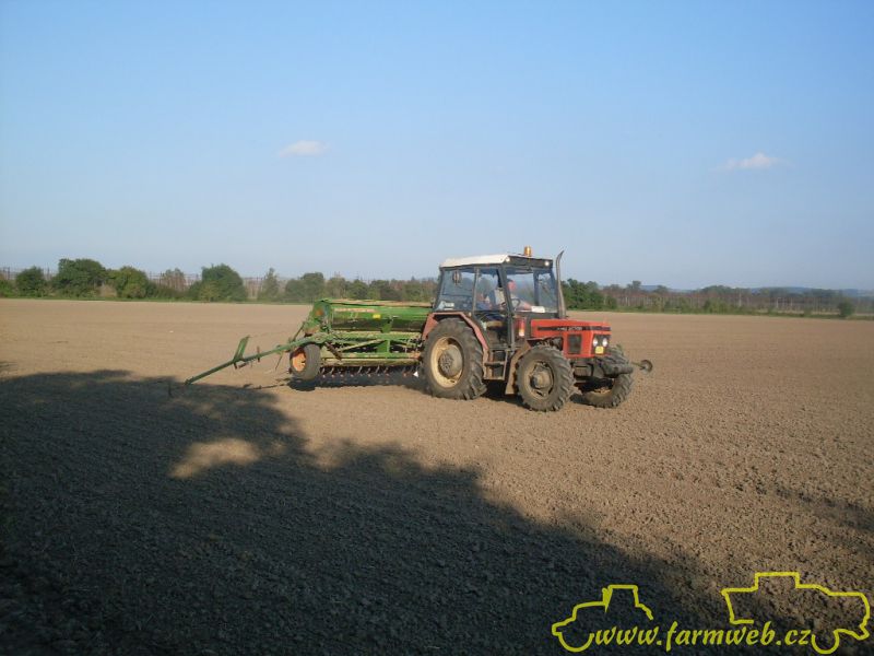

Chtěl bych se zeptat někoho zůčasněného, to asi nedávali plný zasobník? Jinak si neumí představit že by to ten zetor zvládl. Naposledy jsem tuto variantu viděl zapřaženou za zetorem 121 45. Děkuji za odpověď.
Panac   02.02.2011 11:43:43
Tenhe Zetor 7745 tenhle secí stoj plný zvedne bez problemů
MAŤEK   02.02.2011 11:48:11
Ja si myslím že to utáhl,tahá to přece 7745 a ta je výkonově skoro jako 8045.Major je poněkud váhově lehčí, ale zase je živější.Dřive jsem tahával 6ti metrového sice taženého poláka za 7245, kde se na úvrati zvedali jen botky a zásobníky jsme sypávali plné. A utáhl to.U této 7745 si myslím že to zvedl pokud má zesílenou hydrauliku (má tam přídavnou pístnici),nebo se to také dělalo tak, aby to lepši zvedalo, že se pošteloval pojistný ventil,a musela se vyřadit s činnosti silová regulace na spěrném táhle.Takže asi taksmile
Manny   02.02.2011 13:24:54
Díky za vysvětlení, jsem si říkal, že to asi nebude jen tak, přeci jen ta sečka něco váží + obilí, tak by traktor měl co dělat aby to zvedl. smile
Forterra 12441   02.02.2011 15:41:55
Taky jsem jezdil se 7745 a zvedne dost, jo a když už to bylo moc těžké tak se zvedne přední náprava a pak stojíš jako svíčka smile
