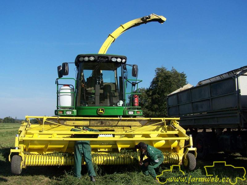

"fundl nová řezačka john deere 7300"smile jinač proč ne byly u nás na kšeftě na kukuřici a už víme co by sme si nekoupilismile
kamill   03.11.2007 21:33:05
copak asi kluci stratilismile
a pročpak by jste si ji nekoupili jaký byli problemy u nás se oni dost uvažuje
pavel   03.11.2007 21:36:45
tak to by mě taky zajímalo
klaun   03.11.2007 21:45:12
1.lehkej zazek i když tam je závaží 2.jak vidim úhlovou skřín tak od toho co nejrychlejc a nejdál pryč 3.cena je asi na tom to nejlepší pouze okolo 6mil . kdo chce kvylitní řezačku určitě by volil jinak ,ale né každej na to másmile

jinač proti JD nic nemam ,abych tady nedostal kamenem po hlavě tak to řikám radši předem od JD traktory a snad i ten kombajn se dá zkousnout ,ale řezačku fakt ne ,leda zadarmo to pak možná jo ,ale taková situace nenastane takže toho se nebojimsmile

to klaun,a nedá se ten zadek ješťe dotížit?,měli jste s tou převodovkou už problémy?
klaun   03.11.2007 21:56:23
Polci: vim ,že sedláš lexiona a zeptám se tě narovinu přešel bys do JD????smile no a ta úhlová skřín to je jenom důsledek toho ,že JD neumí udělat pořádnej motor ,když sem viděl to monstrum co tak je tak nohy na ramena a pryč ,nystavení řezanky z kabiny no to spíš místo toho mohli koupit pilota to si myslim ,že je rozhodně užitečnejší věc než kroutit čudlikem a ladit délku řezankysmile
klaun   03.11.2007 21:58:40
pavel: naštěstí tento stroj nevlastníme a doufám ,že vedení bude rozumný a vlastnit nebudeme .zadek dotížit???nevim snad o něco málo a stou skříněj fakt nevimsmile

mě by zajímalo co je za problém s tou uhlovou převodovkousmile smile
klaun   03.11.2007 22:50:56
to Hamsa: problém???zatim se co sem pátral moc neobjevujou ,ale jeden problém a to velikej je ,že tam ta převodovka jesmile
TomášJ.   03.11.2007 23:02:04
já bych ten problém na tý převodovce viděl a to je takovej, že ji nemá claas..
Ale tahle debata je na Foru, jak psal polci, tak piště tam.. smile
Hamsa   03.11.2007 23:06:48
to klaun:na co to má vliv že tam je

Ta převodovka jako koncept pohonu by nebyla dobrá, kdyby ji tam udělal kdokoliv. Je jednodušší typ pohonu, který nemá takový předpoklad poruch...

Ještě mi tato fotka připomněla "malé faux-pass" ze Dne zemědělce ve Stěžerech. Tam byl za velkého zájmu veřejnosti prezentován "nejvýkonnější" kombajn na světě. Zelený mužík hřímal z tribuny o výkonu až 10 ha za hodinu a nějak si nevšiml, že STS už podruhé stojí zabubnovaná v řádku a obsluha to tam tahá podobně jako z této řezačky. Když se mu to stalo potřetí tak mužík dohřímal, sundal košili a kravatku a šel ten ječmen také tahat. Byli pak rádi, že těch 100 m asi za hodinu dobrečeli...Obsekalo je dokonce i WTS...Stejně zapáleně pak tvrdili dále a tvrdí dodnes, že je to nejvýkonnější...Stejné to asi bude i u řezaček...Prostě "nejlepšíkovství" je tam nějak pod kůží...

Ještě k tomu o čem se tu pořád píše a to je úhlová převodovka, jezdil jsem několik sezon s SPS 049 a tam úhlová převodovka byla, takže každy kdo s ní jezdil určitě ví o co jde a jak byla poruchová , hlučná a nevím co všechno ještě ted když u nás jezdí Jaguáry je to oněčem jiném přímý přenos síly přes řemen až k bubnu žádné úhlování, motor pěkně až vzadu napříč né podél a o tom všem to je
Zetor   04.11.2007 10:52:19
Někdo mi i říkal, že úhlová převodovka ubírá výkon z motoru, že v ní jsou celkem slušný ztráty. Fakt je, že mi to říkal prodejce Claasu, těsně před tím, než začal napadat Krone a argumentovat tím, že moc výkonu škodí. Ale třeba to někdo bude moct potvrdit. No a pánové od JD mají talent na ty předváděčky. Mluvil jsem s jedním člověkem, který STS moc chtěl a pak si jí málem nekoupil, když to tam viděl, dost ho to odradilo....
Hamsa   04.11.2007 11:15:12
Jak velké ztráty výkonu muže ta uhlová převodovka mít?
Zetor   04.11.2007 12:21:27
Já myslím, že říkal něco o 10%. Ale právě bych byl radši, kdyby to někdo potvrdil. Nevím, jestli to říkal o dvou převodovkách (5% u každý), netuším, kolik jich tam má JD nebo Krone...
Hamsa   04.11.2007 12:52:41
Uhlová převodovka má obecně učinost 95-98% ještě záleží na typu soukolí
mě docela zajímá názor na tu to otázku.Protože pohon řemenem je daleko ztrátovější ale beru to z technické hlediska.Ono se to dá i vypočítat ale já jsem ještě neslyšel jediný technický argument proč ta převodovka je takový problém.
FarmWEB   04.11.2007 19:36:46
Technický argument asi neuslyšíš.Je to samé jedna paní povídala že je to na ...
Viz Jaguár 25000ha a 15000Mth=1,66hektaru na 1 Mth dost malo ne?
Dále "copak asi kluci ztratili" kdo jezdil někdy s řezačkou tak ví že je velký problem najít malý kousek kovu ktery detektor najde.Tak copak asi hledají?Nebo u jiných řezaček se to nemusí?
K předvádění strojů:Třeba je to jen chybička obsluhy když to nejméně potřebujete a čučí na vás nejvíc lidí.Nebo vám se to nikdy nestalo v nejméně vhodný okamžik.
Ale zpět k uhlové převodovce.Mám odježděných 20 sezon tak už o tom možná něco vím.Toron trochu problem,neměl chlazení oleje=spalené gufera.
9 sezon JD 6810 se skříní ani jediný problem.
3 sezony JD 7300 a zatím stale nic.
Dotížit není třeba nic,ani nepoužívám všechny závaží.
Pro ty co nesnášejí uhlové převody a berou nohy na ramena jedna špatná zpráva "JSOU UPLNĚ VŠADE" v traktorech,kombajnech řezačkách...
Bez nich by to nejelo.
