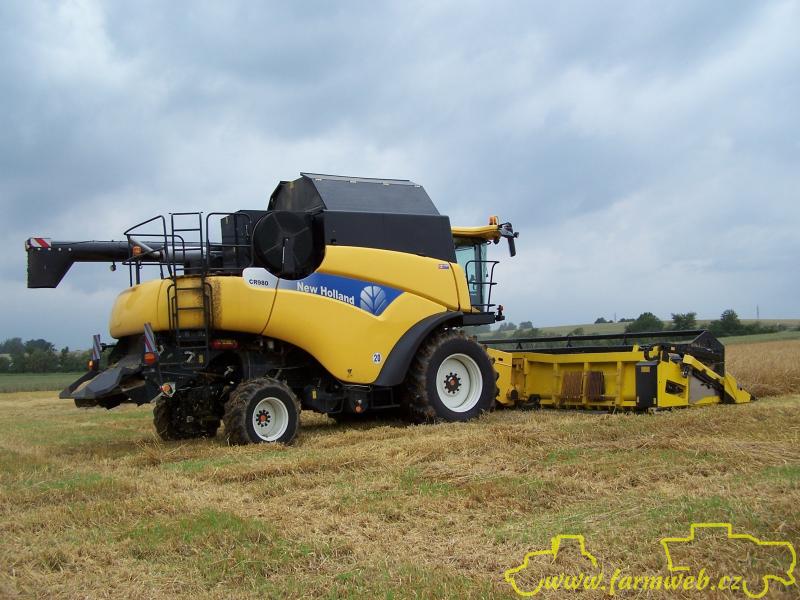

Tie kolesa vzadu sú také malé alebo to vytvára len taký dojemsmile

Ty budou opravdu tak malé, vepředu to vypadá na 710ky, to zas někdo šetřil na gumách. Na kombajn, který váží plnej kolem 25 tun je to docela sebevražda... Tak ale každý je svého štěstí strůjce....smile

uff take obutie to sa neboja ?

to Zetor: prečo sebevražda? tie pneu to v pohode zvládnu, nosnosť určite majú, iná vec je skôr tlak na pôdu a stabilita na svahoch, ale po technickej stránke si myslím, že OK... inak by to tam nikto nedovolil

Nemyslel jsem únosnost, ale ten tlak na půdu... Každá z těch předních pneumatik přenáší tak 6-7 tun. A na 7,5m dvě koleje... Po celém poli.... Hodně štěstí při orbě...smile

Ale ja som skôr myslel priemerovo zadné voči predným, či to je normál a len mne sa zdá byť malésmile

to Zetor: no veď hej, ako som spomenul... ale tak vieš, keď sa hľadí na peniaze, u nás je CX na rovnakých pneu, ale bola tak kúpená ako ročná z Nemecka, inak slušne vybavená...
to Rasto: no tam sú tie kolesá menšie aj vpredu, teda užšie a zadné sú menšie aj na priemer smile

Nechci odhadovat šíři předních pneu, mě osobně se zdá, že to je ještě užší než 710... V čem je mi řidiče líto, je ta výška pneu... Na hrbatých polích to musí být očistec.
Tahá to lištu, která je s variabilním záběrem, možná i nerezovým průběžákem, takže je sááákra těžká... Tam si myslím, že ty pneu jsou poddimenzované....smile
Stroje z Německa jsou na takovém obutí většinou ze 2 důvodů. Nadrozměry jsou poměrně hodně drahé na placení poplatků za přepravu na pozemních komunikacích. Takže i 600 nejsou vyjímkou na 680... Další důvod je čachrování v bazarech. Často přijdou zákazníci z "východu" či Francie a tam všichni vyžadují vpředu 800 či 900 a vzadu 500 či 600...Takže se mění a kdo přijde později, vyfasuje takovéto "galusky"...
O utužení půdy o jejím následném zpracování to musí stát za to... To už popsal nejlépe Zetor.
