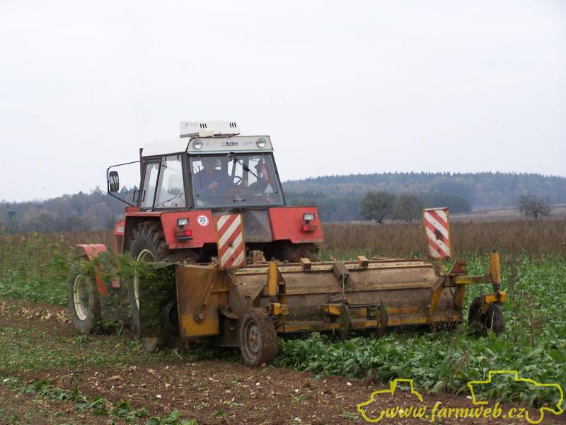

OŤAS   25.10.2008 23:10:27
Tak tohle už se dá dneska považovat za raritusmile . Ještě by mne zajímalo jestli někde jezdí taky nějaké Multo?smile
Dalibor   26.10.2008 08:30:08
Zdravim, tak tenhle zetor je upraveny doma, nebo se na takove upravy někdo specializoval??
OŤAS   26.10.2008 13:36:51
Tuto speciální úpravu si objednal Agrozet Jičín pro použití Z 16145 na agregaci s vyorávačem MULTO, již předtím si některé zemědělské podniky něco podobného vyráběly doma, ale pokud byla tato 16145 upravena ve spolupráci se ZTS, tak prošla schvalováním státní zkušebnou a měla atest na provoz. Bohužel tam byla jedna vyjímka od hygieniků a bylo tam omezení pro délku pracovní doby, hlavně z nedostatečné ergonomie (pracovní prostředí a dosažitelnost ovládacích prvků) a taky z důvodů vyšší hlučnosti , prašnosti atd.
alda   27.10.2008 07:56:42
OŤAS maš pravdu u nás předělávka na dílně dom. výroba. Pracovní podmínky hrůza sedělo se tam jak v ponorce. Akorát mě mate to navádění to jsem ještě neviděl.smile
