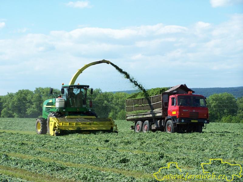

nemá ta TAtRA NEJAK VYLOMENÍ TY ZADNÍ KOLA NEBO SE ME TO JENOM ZDA ??
Pavel Toman   11.06.2009 19:14:06
Nazdá se ti to. Tohle je to co dělá Tatru tatrou - výkyvné polonápravy upevněné na páteřové nosné rouře smile
dot3   11.06.2009 20:30:45
nee omylto děla to že ta tatra je na měchach,myslim tim odpruženi zadni napryvysmile
F.Wolf   11.06.2009 20:58:12
Ale zdá se mi, že s touhle tatrou není není něco v pořádku, protože když je všechno v funkční tak se kola podle zátěže vyrovnávají tak, že jejich poloha vůči vozovce je jako u klasického automobilu například s tuhou nápravou.
Zdenda Deere   11.06.2009 21:09:51
Bud nestíhá dofukovat vzduch, což je u agrovek naprosto normální a nebo má špatně seřízené ventily na měchy
Pavel Toman   11.06.2009 21:10:34
to dot3: Kdyby tam nebyly ty poplonápravy, tak se to takhle pěkne neprohne. Jasně že tam jsou měchy, na kterých to pruží, ale jenom měchy by tohle nedokázaly.
to F.Wolf: Ono se to vyrovná, ale až na slušnější povrchu, takže až někde na rovný cestě a až se ustálí hmotnost nákladu.
pepe220   12.06.2009 14:47:11
To dělá zátěžový regulátor, popřípadě málo vzduchu (což se mi moc nezdá), kdyby bylo vše v pořádku, tak to vyrovná okamžitě na jakémkoliv povrchu.
Papouchh   12.06.2009 21:37:42
Má měchy na kaši. Dyť jsem ho foukal. ale ta senáž byla celkem i těžká, měly jsme v tom i jetel a ten špatně prosychal.
dot3   13.06.2009 22:58:24
jednoznačně,slabě dofukuje,ono se to vyrovnasmile my měli taky agrovku ale te je už buhvi kde konec,bylo načasesmile
Tatra-Agro   14.06.2009 09:36:21
ani by som nepovedal že slabo dofukuje,lebo potom by asi ani rýchlosť nezaradil,ale skôr že sú tie mechy opotrebované a fučí vzduch z ních von cez rozožraté prírubysmile
