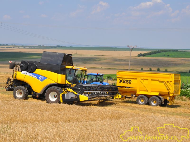

A tohle bude romill že ?smile
deutz215   18.07.2010 21:46:39
nie nie..vidíš..je to Biso..a vyrába sa tu na Slovensku, konkrétne v závode Biso pri Partizánskom
téesák   18.07.2010 21:49:54
sice má na bocích výztuhy jako výměnej systém romill ale název má jako normální návěs romill a podvozek taky vypadá z dálky stejně? náhoda?
deutz215   18.07.2010 21:51:15
chlapci, neviem..išiel som pár krát okolo toho závodu..boli tam také korby poodstavované..možno sa mýlim..ale videl som to..možno nám to niekto objasní viacej..nechcem sa okolo toho nejak hádať
téesák   18.07.2010 21:52:35
já si spíš myslim že je pro ně romill vyrábí aby se jim líp prodávali
Matúš.V   18.07.2010 22:51:52
Ak mám dobré informácie tak náves romil a biso je jedno a to isté len v inej farbe. Tento voz som si detailne pozeral a nič na tom ma nenadchlo žiadna inovácia, know how proste nič len okopírovaný náves iných značiek väčšina dielov dodávaná subdodávkami. bohužiaľ technologický zaostalý.
Martin Hruška   19.07.2010 20:52:55
Taky bych se přidal k Matúšovi.V ,že se jedná o ten samý výrobek. BISO produkty v dopravní technice, které jsem viděl na výstavách v ČR byly tak trochu mimo . Tato značka v dopravní technice nic neznamená a trochu se divím kolegům z Romillu, že sáhli po tomto kroku.
Pokud jde o konstrukci, okopírovat korbu dokáže dnes každý, otázka je jak bude vůz vypadat po 2-5 letech. Pokud jde o rám a nápravy nevybočuje tento vůz ze standardu dalších českých značek, které používají podobně velkou korbu a podobné nápravy . S tím bych s Matoúšem taky souhlasil ,nic nového.
maclos   19.07.2010 21:00:46
Mňa by dosť zaujímalo odkiaľ nabrali možnosť mať odpružené nápravy a oje hydropneumaticky....asi subdodávka, ale ktosmile
Martin Hruška   19.07.2010 21:10:04
Ten vůz má standardní parabelické pružiny od ADR s bubny o šířce 120 mm a normálními ložisky. Tady u tohoto vozu je hodně věcí na papíře a v praxi zatím né.
Kolegové uvědomte si, že firma Krampe dělá ročně 600-700 návěsů. Když kupujete nápravy tak je rozdíl , zda kupujete 1200 ks náprav nebo 4 ks.
Já bych soudil až po několika letech, až tyto vozy prověří praxe.

Pro matthew: Zajímavá diskuze, ale mnohdy bez znalosti věci. Zaprvé nápravy ADR mohou být různé s různými ložisky a provedením. Takže uvést, že mám nápravy ADR je docela matoucí. Například Krampe měl před asi 10 lety docela krizovou situaci s výrobcem ADR a od té doby mají speciální provedení odladěné jen pro ně, které jiné firmy nemají. Pružiny a část agregátu berou od jiné firmy.
Druhá věc je , že cenově jsou tito výrobci vozů při nákupu někde jinde pokud jde o cenu. Krampe má taky menší vozy, kde montuje slabší nápravy, ale upřímně jsem se je bál nabízet ve velkém protože mají svoje hranice.
To samé platí i o nápravách BPW. Je 8,9 a 10 -ti tunová náprava ,která se liší nosníkem náprav, šířkou bubnů a provedením. Takže ani zde to není tak jednoduché jak to popisuješ.
K hydropneumaticky odpružené nápravě BPW. Zrovna byla na farmwebu fotka zeleného výměnného systému HTS 22.79 , který pracuje u Mělníka a který jsme dodali na jaře roku 2004. Od té doby jsme dodali jen do ČR možná 300 vozů s tímto odpružením. Annaburger má vlastní ovládání elektroniky u náprav ,což BPW nedodává. První nápravy byly dělány v roce 2003 v úzké spolupráci s Annaburgerem. odobně to bylo s koulí Scharmuller, která v roce 1996 byla testována ve spolupráci Scharmullera a Annaburgu.
Třeba nápravy 9 t od BPW byly v 5 prototypech dodány do ČR v roce 2005 a následně schváleny do výroby.
Klidně si kolegové kupte hydropneumatické odpružení od firmy, která to bude montovat poprvé nebo podruhé a můžete se stát testovacími zákazníky. Naše firma nemá na takovéto testování čas ani zákazníky. Naši zákazníci vyžadují výkon a kvalitu.
Poslední věc, podívej se na velikost rámu a tlouštu stěn u předních výrobců a těch ,kteří dělají 6 m korby. Bujde ti to jasné kde je rozdíl.
Poslední věc, pokud u tandemového vozu například Krampe dává řiditelnou nápravu jsou zde pružiny s nosností 32 t, u tridemu 36 tun , velká kola s ráfkem 26,5" nebo 30,5", nosníky náprav 140 x 140 mm nebo BPW 150 x 150 mm.
Kolegové v tom je cenový rozdíl. Zaměřte se na technické detaily a né na to co to stojí. Návěs s korbou 6 m je jen o ceně, větší vozy o dovednostech a zkušenostech.

Pro TomášJ: Ten princip konstrukce je velice jednoduchý. Koupíš si návěs Krampe BB 600 ,máš ho na dvoře a pak probíhá konstrukce.
Další věcí je,což někteří kolegové nemohou pochopit, že existuje jen několik návěsů , u konkurence se tomu říká předsérie nebo prototyp, tady je to osvědčený návěs.
Na tomto návěsu (první verzi) byla kompletně "převzata" korba i se zadním čelem, na dalších vznikla inovace s dvěmi nosníky a jiným zadním čelem. Jinak podvozek nemá s Krampe nic společného, zde jde možná i o spolupráci s ZDT nebo inspiraci, já se v těch pojmech moc nevyznám.

P.S.: Sundat ty polepy tak hned to bude vůz Krampe ve žluté barvě.(která se k němu nehodí)smile

Ještě k tomuhle vozu - koukal někdo z vás, na rozměry korby oproti krampe? Sledoval bych to spíš proti BB než na BBS, když jsem se díval na udaje o BBS je to zas malinko někde jinde. To samí sledoval někdo váhu, a sílu plátů korby u krampe bbs 600 jsem našel, že je to 4mm u Romilla nevím? Pak když už jsme teda u toho, zajímá mě takovej odpor těch návěsů? U krampe se uvádí 140-150k traktor , že by měl stačit (nemůžu posoudit vždy jsem fotil s 250k traktorem) co romill ví to někdo? Na stránkách má 120k traktor. Další věc co mě zajímá jsou brzdy. Pokud tedy budu porovnávat BB600 a Atlant 20, tak by to měly bejt rozměrově skoro stejný návěsy, ale atlant se mě zdá, že podle udajů bude mít slabší brzdy. Nosníky náprav má jak bb tak atlant totožný velikostně. Možná bych měl porovnávat i s 550, tam je zas uváděna skoro stejná nosnost a objem. Takže co vy na to?
smile
Scricty   20.07.2010 20:37:59
to Tomáš J. romilla u nás tahá forterra 12441 a zvládá ho z přehledemsmile takže ten 120k traktor by měl stačit na romilla
