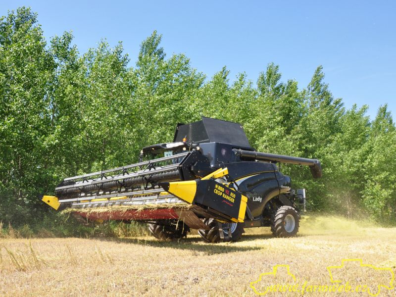

malá otázka... zahltila by ten kombajna aj 9m lišta či tam je optimálna 12m??a celkovo či by mohla ísť 9m lišta na najväčšie CR-ko ?smile smile
Honza.S2   20.06.2012 12:02:48
Zahltila, coby ne a dát ji tam lze také páč je to stejné na všech typech. Otázka vyvstane jaká by byla spotřeba a rychlost. Obě určitě vyšší, to už také není dobré a za druhé ne všude by šlo jezdit rychleji díky terénu.
Za třetí když koupí někdo 9090 za vyšší cenu a bude na ni chtít 9m lištu, může si vzít rovnou CR 9080 která snese dokonce i 10msmile
mladej   20.06.2012 13:55:11
Minulý rok koncem srpna jsem přímo na BL pomáhal a měli jsme tam přímo i tuto lištu. Lišta kombajn dokáže plně zahltit a podle slov obsluhy i podle pozdějších zkušeností byla tato lišta u nás ve východních čechách ideální.
Stando   20.06.2012 14:57:56
Pýtal som sa hlavne preto lebo ked som si všimol tak na Claas Lexion 770 dost majiteľja dávajú lištu V900,ale znesie aj V1050 a V1200, a v prospektoch som si porovnával nebol az taký rozdiel vo výkone motorov a v sitách , ale je zas pravda ze NH je čisto rotory a Claas má APS+ROTOPLUS..ciže bubon a rotačné separátory...tak práve zato že či aj na CR9090 môže ista 9m ..ale ako si poznamenal Honza.S2 je to na úkor spotreby a rýchlosti
