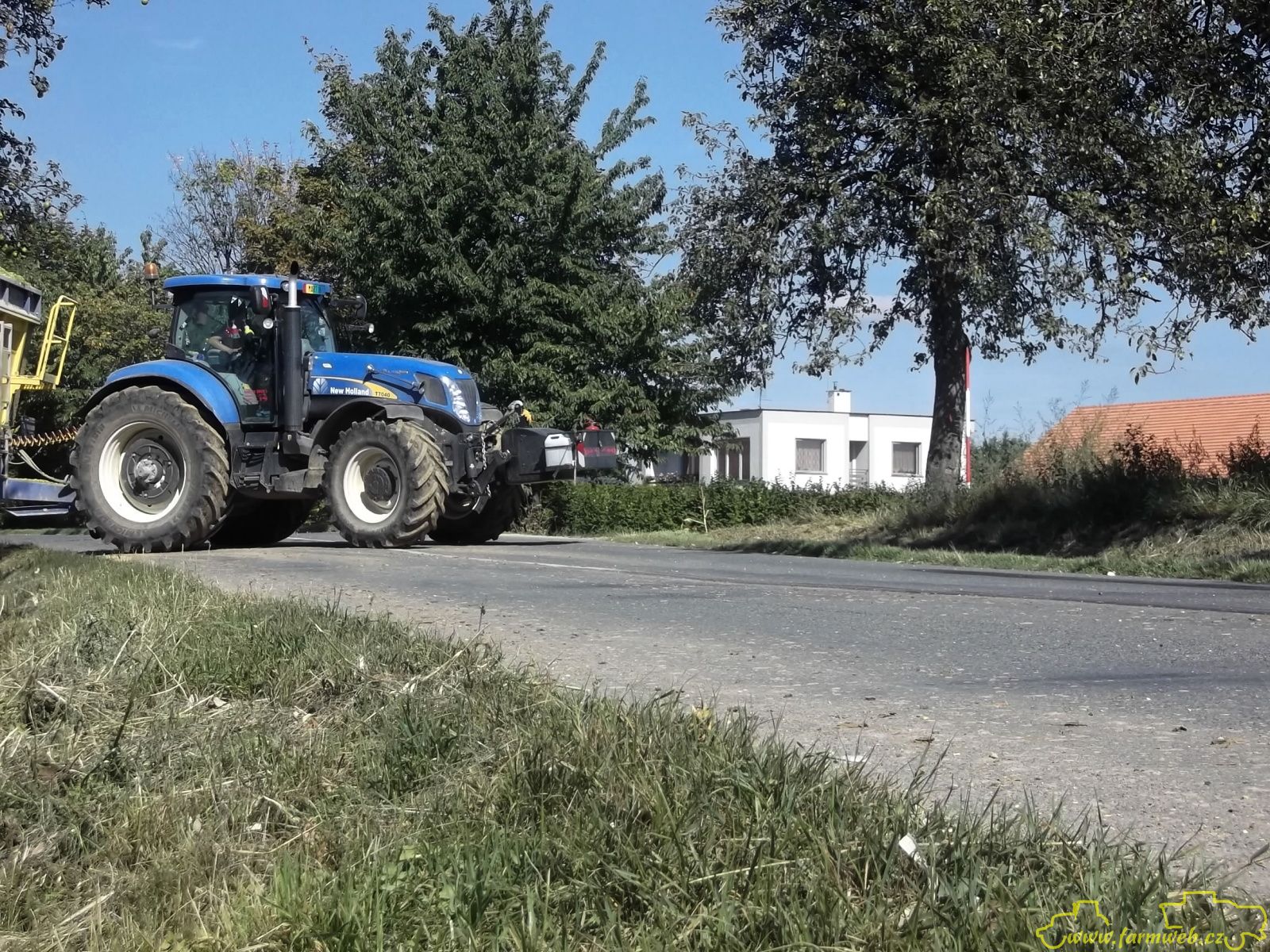

A já si myslel,že takovéto otáčení předních kol už uvidím jen u starých Zetorů smile
tomD   10.12.2012 18:50:17
My jsme je na starým MF letos taky otočili a musím říct že se tim o dost ještě prodlouží jejich životnost :) ... nevim jestli je normální že nám se sjíždí mnohem víc prává strana pravé pneu...
Stepan   10.12.2012 19:05:35
to tomD: Je to normální, nám se tak sjížděj u všech traktorů v dopravě. Je to dáno tím, že silnice je u krajnice "ulámaná" a táhne tě to pořád do příkopu. Takže máš vlastně pořád nepatrně zatočeno do leva, aby jsi to z toho příkopu tahal. Potvrdil mi to i pneuservisák.
soola   10.12.2012 20:16:16
Životnost se asi prodlouží ale sníží se tím účinnost záběru pneumatiky při jízdě na poli. A když má traktor ve předu hodně těžké závaží tak je to ve finále stejně jedno smile
Zetor 6211   10.12.2012 20:25:02
To co píše Stepan na tom trocha pravdy bude Já osobně mám Axion 840 jen v dopravě a gumy mi vydržely rok přední to jest nějakých 2200mth a zadní jsem měnil asi při 3000 mth levá strana měla vzorek co ještě vydrží a pravá pomalu na plátno jezdím na pneu michelin a to mezi 30tis.až35tis ročněsmile Traktor byl uplně nový, v provozu je rok a púl a ted najeto 3400 mth.smile
Řezňa   10.12.2012 20:36:10
Já mám podobný problém u kombajnu. Po dvou letech je výrazně víc smetená vnější strana pravého zadního kola... Dle servisu mnoho km po "kvalitních cestách"
