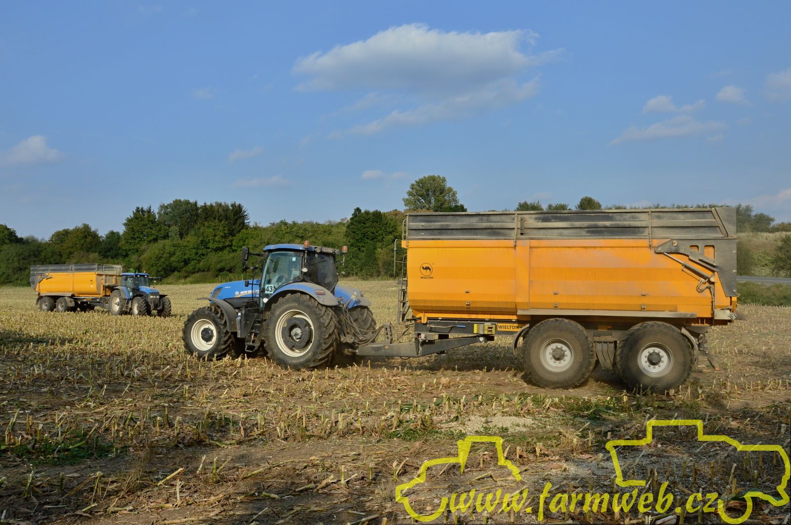

TomášJ.   08.03.2017 00:13:53
Jak jsou spokojeni s těma Wieltonama? Případně jaký s nima jsou obecně zkušenosti?
Matúš.V   08.03.2017 07:31:17
Na Slovensku sa minulý rok predalo cca 50 návesov tejto značky.
Určite majú slušne vane. Všeobecne spoľahlivé.
Jediné, čo by som im vytkol sú základné nápravy. V tom prevedení sú tie vozy dosť vratké a nestabilné. Ak sa voz objedná zo zosilnenými nápravami vtedy je to podstatne lepšie.
Dan250   08.03.2017 09:14:00
Taky by mě zajímaly zkušenosti z praxe. Už jsem docela dost Wieltonů viděl za kamionama, tak nějakou praxi z konstrukcí návěsů mají. A jestli nenasadili vysokou cenovou laťku, tak proč ne.
wecker   08.03.2017 10:53:47
U nás ho mají. Vana velká, ale otevírání zadního čela je katastrofa. Nevím jestli jen vada jednoho kusu. Je to nějaké skřížené asi. Při spouštění vany dolů to sou rány že to hází s celým traktorem. Chlapi tam každou chvili lezou s olejem a zárověň dotahují nějaké šrouby.
Nevím už, jestli ho dodali (olomoucký kraj) modro/bílí či žluto/zelení ale když si chlapi stěžovali tak jim bylo řečeno že to je normální smile No raději jednoduchou vanu z Písečné.
pfernet   08.03.2017 12:24:19
to wecker: Podle toho co popisuješ to vypadá že je v háji jeden z pístů může s ním být cokoliv prostřelená gumička tzv. 'merkl' nebo může být ucpaný celý píst nějakou šponou z výroby, gumička nebo bordel z rychlospojky atd. smile
