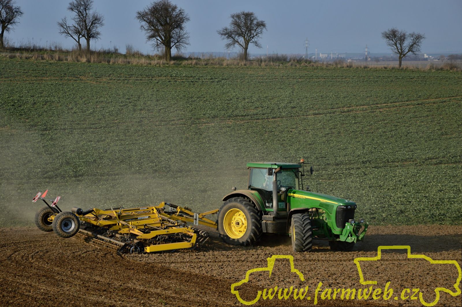

Ale fuj ... to se nedělá smile

A takto milé deti, vznikajú reklamácie...

Co je tady špatně? smile smile

Točit se takhle naprudko s nářadím v zemi není zrovna nejlepší.Sice má předek trochu přizdvihlý,ale zadní válec bude mít obrovskou radost.

Špatně tu nic není smile nářadí je uzpůsobeno k tomu aby se otáčelo po zadním válci smile jelikož válec je na několikrát dělený takže otáčení na něm není problém. Stejně tak funguje i například Horsch joker. smile Náprava je určena pouze pro přepravu.

Přesně tak,čím více svárů a výztuh tím líp to drobí hroudy ..smile

ondrak7278: To se na mě nezlob, ale netvrď mi, že otáčení takhle zkrátka je pro ten stroj dobrý, byť jede jen po zadních válcích... smile Ještě, že nemají ty ložiska a rám ruce. smile

Otáčanie po zadných valcoch je správne, zdvihnutú nápravu mu nikto nevyčíta, ale ten polomer otáčania je určite hlboko pod minimálnym polomerom určeným výrobcom

Správné otáčení typuji tak ob jedno jetísmile

S takýmito kompaktormi sa otáča obvykle do 8.

Nám když předávali Swiftera, tak nám řikali, že zvedat v pracovní poloze pouze v nejnutnějších případech, jinak má stroj vždy ležet celou svojí vahou na podložce. Máme teda desítku ale. Poloměr otáčení uzpůsobit záběru stroje a nebrat ho zbytečně moc do rejdu. Počkal bych si na lidi od Bednáře, zda se k tomu vyjádří. Pár jich sem na FW chodí. smile

Ať už u verze SE (10-12 m) nebo SO/SO_F (4-8 m) je doporučeno otáčení se zahloubeným strojem při minimálním poloměru, který odpovídá pracovnímu záběru stroje.
