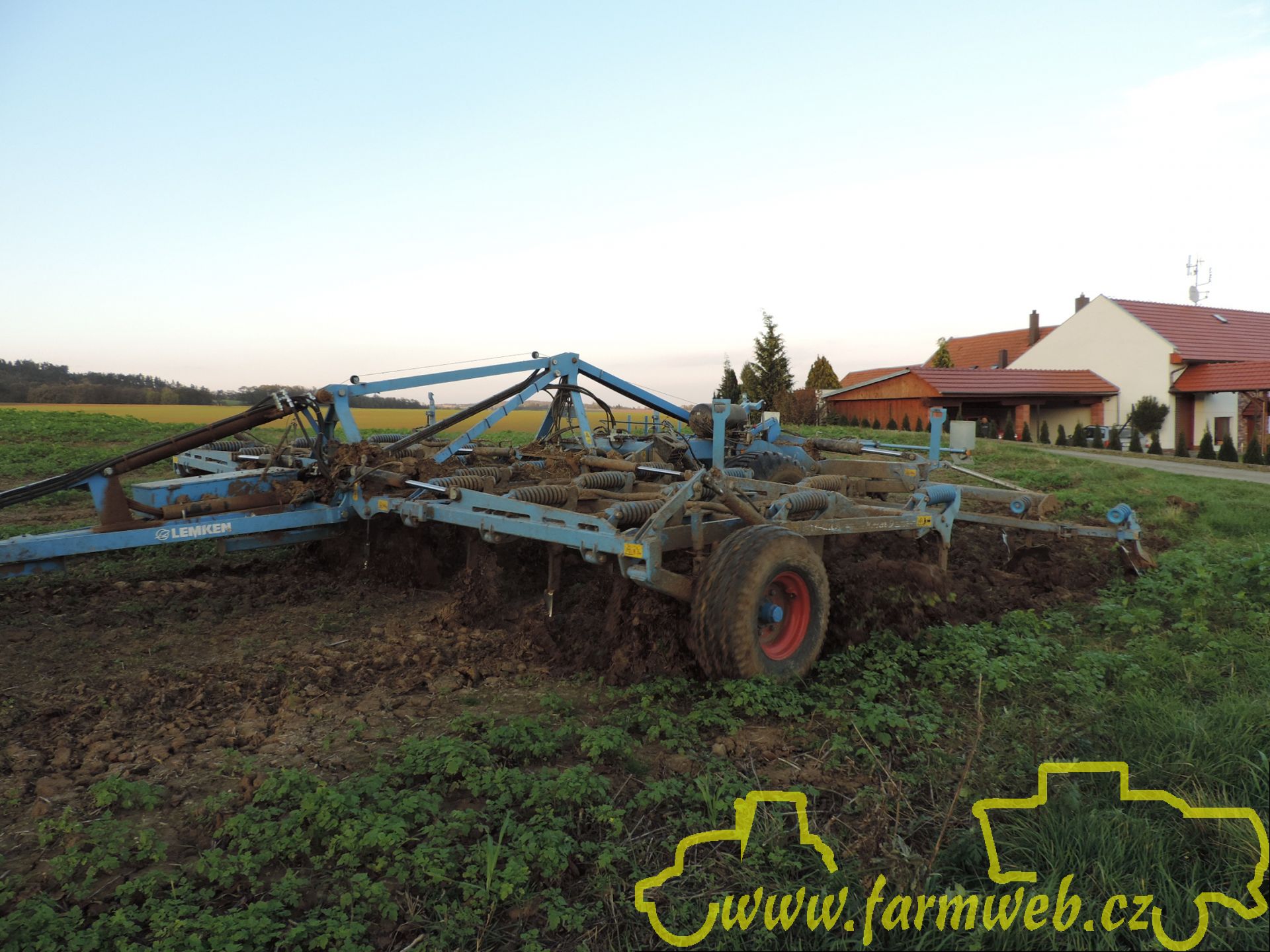

Jak tohle může fungovat? Žádný rám jen pár jeklů...
Honza.S2   29.12.2014 19:39:46
Velmi dobře. Na to jak to vypadá z konstrukční stránky, tak to umí udělat práci že je to k neuvěření. V Agrole Kožušice s ním zadělávají strniště po zrnové kukuřici. Po zmulčování a hloubce 25cm bez zadních válců není chyba jak je hmota zamíchaná a půda podrytá.
Perlička na závěr : Zkušení a zarytí oráči se přišli ptát jestli mají za pásáka pluhsmile
Co se mě nelíbí je uchycení zadních urovnávacích disků kde je poznat ta pravá "zemědělská vůle".

Ono jestli to slabé místo u toho Karatu nebude právě ten pěch..... protože s tím pěchem je to bída! Ona ta ocel už dávno není tak kvalitní jak bývala ať už je Německá Švédská nebo jínásmile

Milda: S pěchem nikterak problémy nemají, je to už jiná konstrukce než u prvních Karatů.
Milda11   29.12.2014 20:34:03
pokud je s pěchem, problémy s praskáním rámu a hlavně dodržení rovnoměrné hloubky zpracovaní tam kde jsou hodně kopečky a dolíky..... A pak mi přijde že jde dost těžko oproti terranu....
Honza.S2   29.12.2014 21:07:48
To má Lemken vyřešeno kopírováním. S tím Terranem pozor, Karat je těžký kypřič, kategorie Top Downu, Tigera. S odporem asi tak - zkoušel se u nás, měl výrazně menší odpor než Tiger 4AS a TopDown 4m, díky třem řadám radlic. Na rozkládání, seřízení komfortní, na přepravu 5m těžké monstrum. Jo a výměna radliček - super věc, dobré zajištění a na poli pokud nejdou křídla a široká dláta, dovezu si komplet sadu s držáky, přehodím, zajistím a za 15 minut jedu. Jak je na tom materiálově soudit nemůžu.
roman7711   29.12.2014 21:56:46
To je pravda, že karat 4m sel těžko oproti terranu 5FM na stejném poli se stejným traktovem ve stejné hloubce. Když udělá stejnou práci terrano i karat tak nevim v čem je výhoda Karatu, který jde víc těžko a ani neměl tak široká křídla jako terrano.
