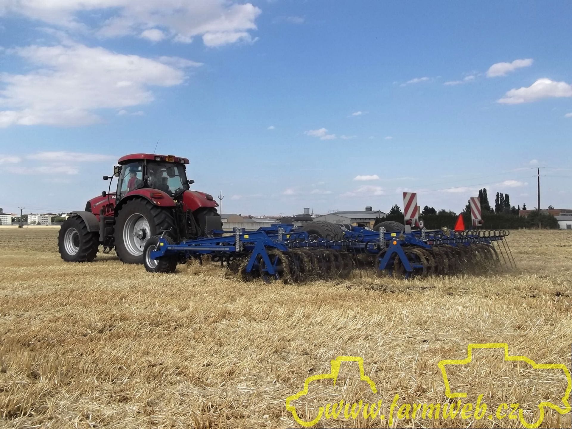

Poprvé co vidím, že někdo dělá allrounderem první podmítky....
Proxima   26.12.2013 20:26:03
Jednou to tu už bylo od Matúše, ale taky jak ta podmítka potom vypadá smile
sim111   26.12.2013 20:27:16
No to áno ja som mal tento stroj zato že je len na prípravu ale na zničenie výdrolu to toreticky je ako tie prútové brány Horsch možno je toto len núdzovka...
Milda11   26.12.2013 20:28:51
musí tam být hodně lehká půda...
V čem je problém u té půdy, neudrží to hloubku???
sim111   26.12.2013 20:29:52
Pochybujem hlavne keď je to suché a utlačené...
Honza.S2   26.12.2013 20:40:58
Hloubku vám neudrží ani slavný Kockerling Vario. Natož tak Allrounder ve strništi.
Ten je tak na likvidace výdrolu plochou radličkou.
Milda11   26.12.2013 20:43:35
tam kde jsou nějaké písky by nemusel být problém s udržením hloubky..varii je tu naprodávaných všude mraky.... kdyby to neudrželo hloubku tak by to nikdo nekupoval...To je snad základní předpoklad co musí půdozpracující stroj splňovat....

Na lounsku je podnik, kde praktikují první podmínku Allrounderem už druhým rokem. Následně druhá podmítka Variem téže značky a na podzim hned setí. A jaká je tam letošní řepka...... Že je Honza zarytým odpůrcem Varia, je už dostatečně známé (nic ve zlém)smile

Allrounder nie je stroj určený na podmietky, ale v ľahkých piesočnatých pôdach v dobrej vlahovej kondícii je možné s týmto strojom spraviť podmietku možno do cca 6-8cm.
