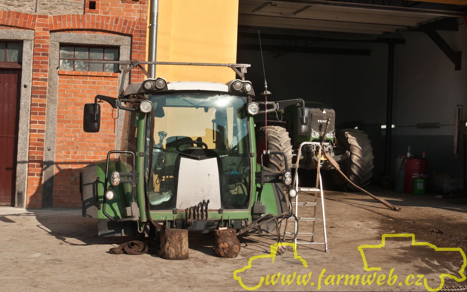

Copak, copak ? Co se stalo? ....to jsou zásahy v do oprav v záruční době? smile
Jakub Herot   14.01.2014 20:29:27
Dělají kabriolet smile smile
roman7711   14.01.2014 20:36:23
Třeba výměna převodovky u "nejlepšího" traktoru na trhusmile
Kacper   14.01.2014 21:56:23
Výměna převodovky při cca 10 000 mth. To je normální v Vario.
roman7711   14.01.2014 22:42:07
A dávat u 936-ky třetí vario v 3500 mth je taky normální?smile
Kacper   14.01.2014 23:19:48
To je pravděpodobně výrobní vada. Obvykle vario vyměněn při cca 8 000- 12 000 mth
