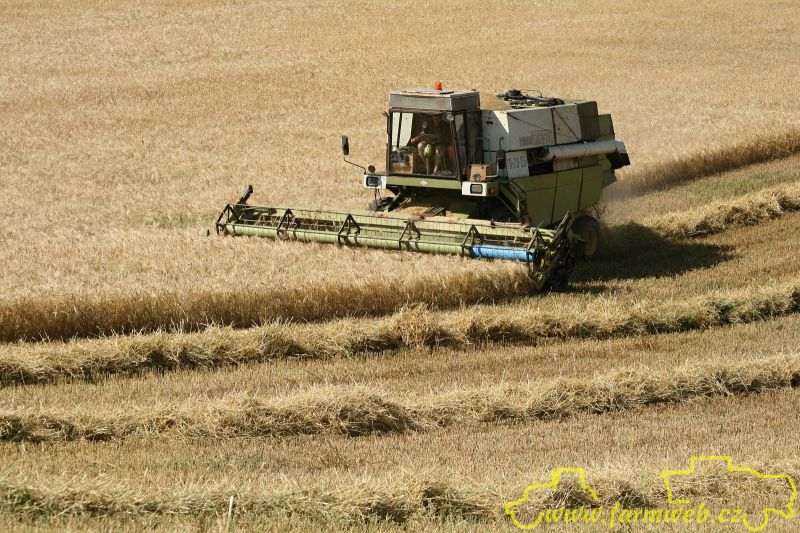

Zdravim chtěl bych se zeptat jak je to se sklápěním komínů u těchto mašin?. Slyšel jsem nějaké informace že se tam montovali nějaké náplatky a sklápěli ho jako dnešní kombajny po každém sypání. Je to pravda či ne a fungovalo to?. Díky moc. :)
Jiri Rakus   01.10.2011 14:17:01
Nevím,kde jsi to slyšel,ale podle mě je to nesmysl. ale nevylučuju to. Vem si,že musíš spojit dvě hřídele,aby se zapl výsyp. a navíc šnek máš vodorovně.
Fastrac3220   07.04.2012 14:21:42
Nejsem si jist, ale na fotce č.8 je vidět nějaká pístnice která možná bude sloužit k vyklápění/sklápění. Mohl by to někdo objasnit? S těmadle mašinama nemám zkušenost.... bohužel
zetor6911   07.04.2012 17:09:48
U těchto kombajnů se komíny sklápí a vyklápí hydraulicky pomocí pístnice a komín může při každém sypání sklopit.
Standa Kučírek   07.04.2012 17:53:02
Sklápět se může, ale ty ztráty při sklápění nejsou zanedbatelné... Na výstup ze zásobníku byla origo poklička která zabraňovala vytekání obilí ze zásobníku při složeném výložníku. My sklápěli jen kvůli sloupům, jinak byl pořád rozložený smile
