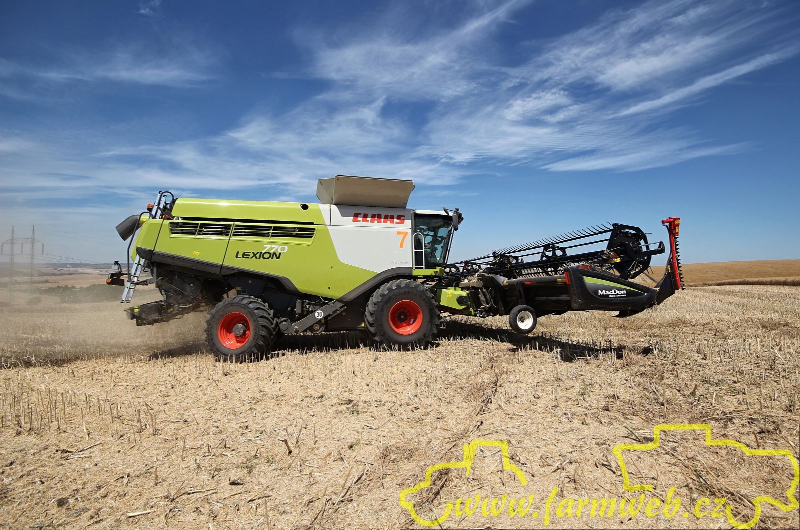

Moc hezké to je. Ale v případě tohoto podniku jaksi nerozumím tomu co dělají. Je to věc jejich nicméně jsem nad tím přemýšlel a přemýšlím. Když jsme se bavili několikrát s agronomy jednoho ze středisek, pochopil jsem z jeho řeči, že už snad nechce na pole pustit kolové traktory a tvrdil jak je půda zdupaná po těžkých sklízecích mlátičkách (což pravda bezesporu je). A zde mají nový kombajn opět v kolové verzi.
Prodejce na můj dotaz proč si nepořídí rovnou TT nebo Case IH s pásy mě řek že nemá smysl zařadit pásovou mlátičku do skupiny kolových strojů. Tak trochu mě to celé nedává smysl. Ví tedy někdo důvod proč se rozhodují pro klasiku?

Quadtrac váží cca 26 tun a plocha pásů je 5,6 m2, což je 255 060 N na 5,6 m2, neboli 0,455 baru. Tedy nižší tlak na půdu, než běžně obutý 300 koňový traktor. Plný Bergmann má 14 tun na nápravu při relativně kvalitním obutí. Plný tandem Annaburger má stejných 14 tun na nápravu. Je pravdou, že u Bergmanna jedou v jedné stopě 3 pneumatiky a zhutnění bude tedy o něco vyšší, nicméně rozhodující vliv na zhutnění má tlak oproti počtu přejezdů.
Argumentace zhutnění pouze na základě hmotnosti soupravy není příliš chytrá. Pro ilustraci, ve vlhkých podzimních podmínkách, plný Holmer T4-40 váží 63 tun a má 3 nápravy. Přesto udělá menší koleje, než nesrovnatelně lehčí odvozný traktor s 5 nápravami.
