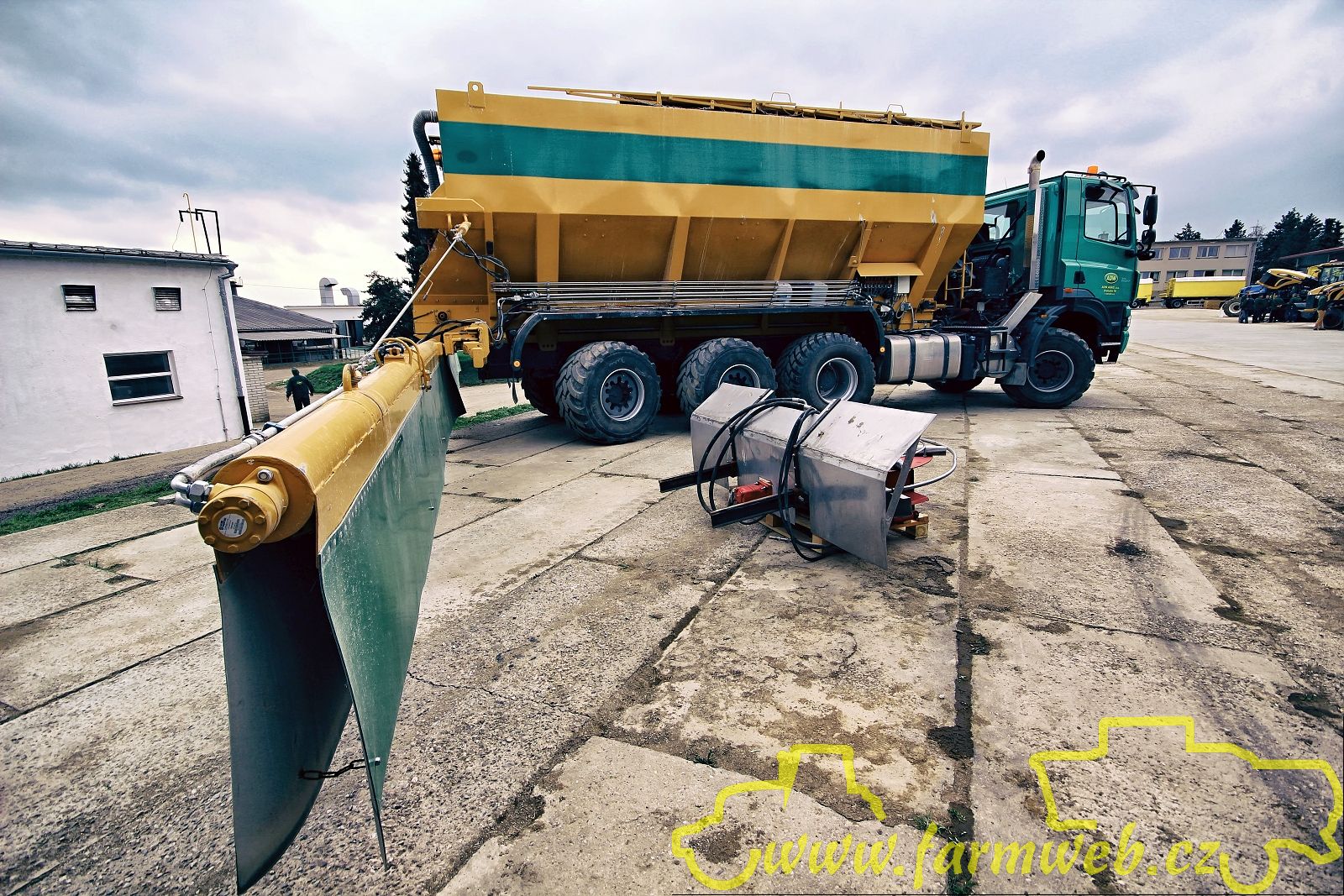

To si někdo pustí na pole?

Ano pustí ... smile

Zná někdo parametry této tatry? objem, hmotnost prázdné, hmotnost plné? má dofuk......

Ano pustí. Dofuk má ikdyž s ním údajně byly problémy hned po prvních dnech provozu. Zásobník je určen na 30 tun tedy jednu dovezenou fůru by měla pojmout na jedno plnění. Ovšem do plna Tatra byla plněna jen z počátku díky tlaku na pás trpěla převodovka pásu a celkově i Tatra. Teď údajně přešli na způsob půlit fůry, které mu dovezou. Takže na hřbet bere max 18 -19 tun. Když se to shrne tak tahle gigantická nástavba je zbytečná... Každopádně je to krasavice. Prázdná +- 16 tun na sebe hodí 30 tun.

Škoda že není ta druhá náprava řiditelna, potom by se mohl aplikovat krabí krok a neutožvala by tolik půdu....

Odpusťte mi ten výraz, ale tohle mi přijde jako pěkná zhovadilost. V dnešní době je přece tolik aplikačních prostředků a možností zpracování vápenců a nechce se mi prostě věřit, že tohle udělá "díru do světa".

Dlouho jsem váhal jestli se nějak podělit o můj postřeh. Brzy z jara jsem tuto Tatru potkal v okoli Mikulova, když házela průmyslová hnojiva (pokud to byla ona), ale kdyby na tom poli bojovali tankama němci z rusama tak by to asi tolik nedojezdili smile smile smile

Bude to asi výrazně levnější než Terragator, jinak nevím proč by si to pořizovali... Podle mě to zas tak špatné nebude, problém bude, že to udělali hodně megalomanské.... nechápu složitý podvozek??a proč ten objem není třeba poloviční....
výměnný systém to taky asi nebude. tak nevím co vedlo majitele k pořízení..

No nevím zda to bude výrazně levnější smile ikdyž v případě Lesonic asi ano. Bylo to přání zákazníka ... Výměnný systém to není. A hnojivo opravdu aplikuje. Ani nevidím důvod v rychlosti , protože tato Tatra byla vedena jako náklaďák, muselo dojít ke snížení rychlosti a pak to teprve prošlo jako traktor...
