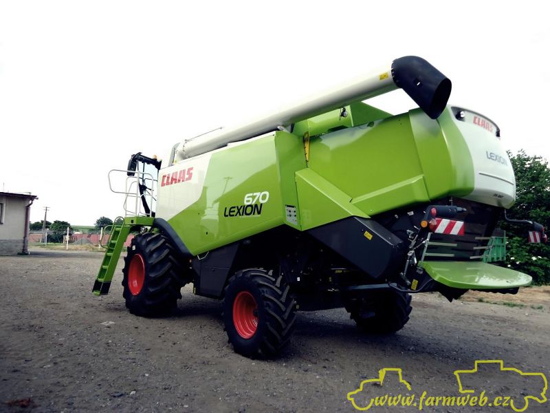

Takhle obuté zadní pneu měl už z výroby nebo to je přehozené?
Radek 8250   20.06.2011 18:50:06
To mischicka: Lexíci jsou poměrně často k vidění na klasickém šípu na zadní nápravě určitě to je obutí již z výrobysmile
Jakub Herot   20.06.2011 19:02:51
Spíš ho zajímalo proč ty šípy(vzorek) jsou otočené ...! smile
Radek 8250   20.06.2011 19:19:57
Jo takhle když je šíp na nepoháněné nápravě tak se velmi často otáčí údajně dochází k menšímu sjíždění nebo jestli zná někdo jinej důvod?smile
NH8870A   20.06.2011 19:24:54
Taky bych řekl ,,Radek 8250" to asi určitě to bude jak říkáš smile
krovin   21.06.2011 10:28:02
Je to z důvodu "čištění vzorku"... Když je náprava hnaná a hrabe, tak vytlačuje bláto do stran a drží lépe stopu. U nehnané nápravy je toho docíleno opačným otočením vzorku, a proto by měl být kombajn lépe řiditelný v horších podmínkách. Jestli to má vliv na sjíždění pneu, to nevim.smile
mischicka   21.06.2011 11:05:29
Vím proč se to už desítky let dělá (i když některé teorie tady jsou taky zajímavé), jen bych rád věděl, jestli to výrobci akceptovali a je to už z továrny, nebo to bylo děláno dodatečně.
