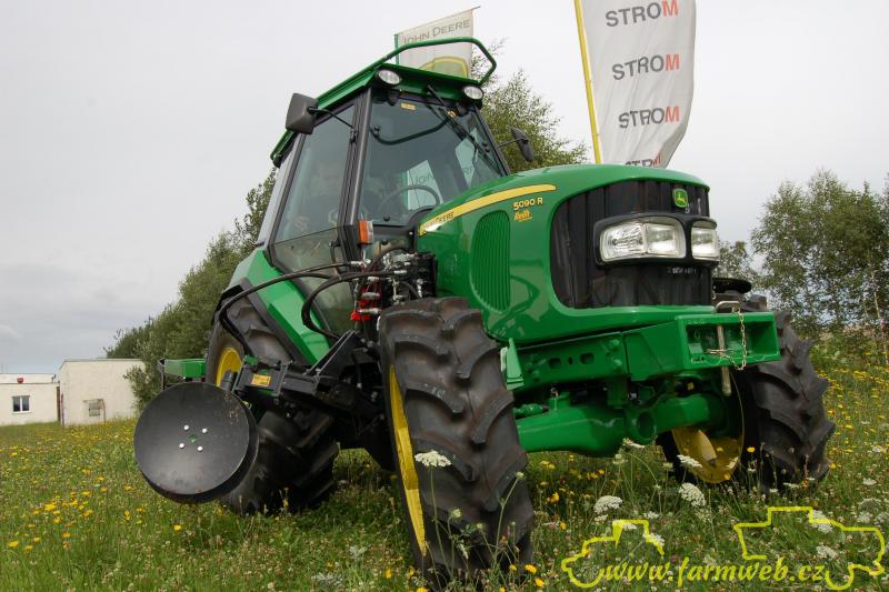

ak sa smiem spýtať ten JD čo má na lavej strane tie disky čo to presne je? mohli by ste mi to poslať do správy?
George8030   10.11.2009 07:58:31
mezinápravové nářadí,dodané firmou Reith Landtechnik, dva disky poháněné přes hydromotor. slouží na sloupové řady a jde ještě vyměnit,disky místo ořezávače na babky a vzadu jsou speciální disky,jak už zde někde uvedl Lucky,dodané taktéž firmou Reith a hydraulicky měnitelnou šířkou záběru disků
Metallica   10.11.2009 15:03:29
Dalo by se tedy říci, že fungují jako "okopávačka"?
George8030   10.11.2009 16:44:27
mno nevim zda okopávačka je správný výraz,ikdyž možná jo ...samozřejmě po nasazení ořezávače se dá ovladačem na pravém opěradle sedačky přesně ovládat a ořezávat chmelové babky ...
jiřídreksler   22.09.2010 16:10:09
Ten disk je určen k přihrnování chmele aby se chmel nehoupal a držel.smile
