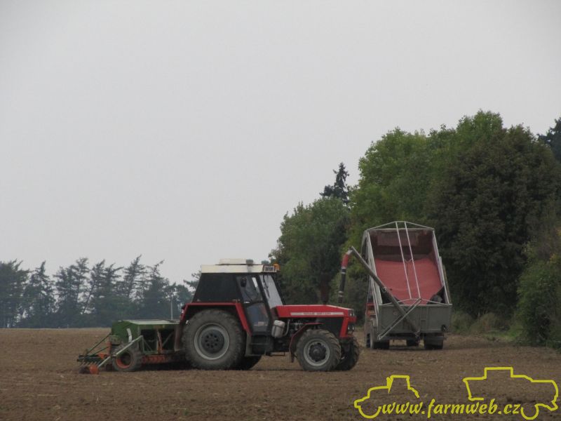

Todle je 12045 (12145) protože ma ten nadstavec na mascesmile
téesák   27.09.2010 13:41:20
je to 6ti válec 10145 je 4 válec a podle kapoty a kabiny by to měla bejt 12145, u zetorů se nikdy nemužeš spolýhat na označení na kapotě
František Stoklas   27.09.2010 18:12:29
mne príde celý traktor ako nejaká skladačka, určite je to 6valec, ale zasa kolesá vyzerajú ako 16,9-34 z 8xxx alebo 10xxx a predné sú 12,4-24 smile určite by to nebola prvá 81, ktorá dostala 6 valec, tu v okolí sú, resp. boli 2 kusy
mimochodom, nemá pod schodíkmi na pravej strane prídavnú nádrž, origo 120 a 160 ju majú. Ako píše téesák, u Zetorov sa nemôžes spoľahnúť na označenie na kapote smile
Zetor 16145   27.09.2010 18:28:59
No nevím jestli je to ona, ale bude to jak píše Frantík SK, že je to 80ka, ale předělaná na 12145, jen vím že sme tady v seči jednu urč měli smile , ale dobře se podívej že tam nádrž je, ale 80ky a 100ky tu nádrž měli podstatně menší než šestiválec !! smile
František Stoklas   27.09.2010 18:45:06
asi máš pravdu kolega smile
soola   27.09.2010 19:32:46
No ona to může klidně být origo 12045 jen je zůžená na rozteč osmdesátek a stovek.Stodvacítky měli zadní kola otočená a přední taky aby byli širší.A co se týče nádrže tak je znatelně vidět,že je delší což měli všechny 6ti válce páč měli věčí spotřebu.smile Každopádně je taky možné,že to je původní 8011 s předělaným 6tiválcem. U nás má jeden soukromník 6ti válce s turbem bez předku a vzadu má ty 36palcová dělitelná kola.
stenlynko   27.09.2010 19:36:56
u nás v druž-tve sú 4 12011, vôbec nemajú širší rozchod kolies, ale majú pneumatiky 18,4-34 a tiež nemajú prídavnú nádrž. A v tomto prípade sú tiež zadné pneumatiky rozmeru 18,4-34, ale predné sú určite menšie. Toto bude niečo pozliepané smile
Zetor 16145   27.09.2010 19:52:05
No úzkou 12011 sem viděl (máme asi 3), ale 121ku už teda ne, to sem neviděl ani širokou 12011 smile
soola   27.09.2010 20:19:03
U těch Zetorů u nás člověk nikdy neví.Dají se s tím dělat takoví věci že se v tom člověk ztratí.No jo no.Jsou to multifukční stroje.smile smile
