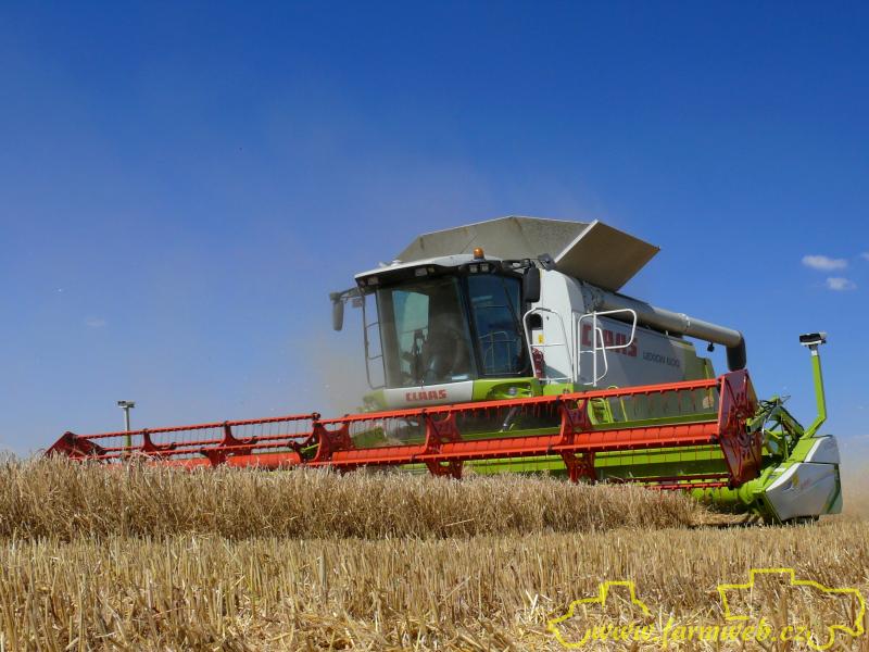

chlapi prosimvás co to mají na bocích tý lišty? to jsou kamery? díkky smile
motasek16   15.09.2008 18:18:21
to je navigace podle hrany porostu
FLYMANN   15.09.2008 18:22:00
je to laser pilot..
Zetůrek 6211   15.09.2008 18:28:18
motasek16:a ty mu udržují výšku sekání nebo správnou stopu? já jsem na tyhle věci levej tak se ptám
motasek16   15.09.2008 18:30:30
udržují stopu
baki   15.09.2008 20:00:01
nejsou jsou rozdělenné
Ondra A   15.09.2008 20:15:55
Pěkná......
pavel.koky   15.09.2008 20:56:24
Je to rozdělené, protože by jinak bylo nadměrně namáháno uložení 10,5 m dlouhé hřídele na krajích! smile
FLYMANN   16.09.2008 16:05:25
to Holub: Podle mě je to tím, že celý přihaněč je namáhaný rovnoměrně, protože kdyby obě půlky byly v jedné lajně, tak by hřebeny zabírali najednou a vznikali by rázy na celý přihaněč, ale když jsou takhle rozdělené, tak každá půlka zabírá v jiný moment a tím jsou ty rázy poloviční...
Miro   16.09.2008 20:29:16
Pridám teoriu ako to vidím ja. smile
Takto pootočený prihrnač môže byť kvôli tomu že : lahšie sa demontuje stredné uloženie jednotlivých trubiek (nezavadzajú si oproti sebe, lepšie sa čistia od namotaných rastlín), v strede je pri tomto riešení dvojnásobný počet "úderov" a tým aj lepšie vkladanie hmoty do šneku oproti palcom.
FLYMANN   17.09.2008 15:27:02
to Holub:No u obilí to asi tak hrozné s odporem nebude, i když u záběru přes 10 m to znát asi bude, ale řepka by tam mohla dělat bordel...
Lucky   17.09.2008 20:11:54
to FLYMANN přesně na opak v řepce přihaněč vůbec nepoužíváš , a v obilí to trochu odpor mít bude vem to tak že těžíště celý rostliny je těsně pod klasem a je to nějakej materiál.
OŤAS   17.09.2008 21:00:05
To Lucky, jezdil jsi někdy s kombajnem , který měl řepkový adaptér?
Lucky   17.09.2008 21:07:37
jo většinou řepka bejvá lehlá tak ten přihaněč do ní nedávám , a když stojí tak jí přihaněčem akorát vymlátíš , a jinak to s tím trochu tlačim do šikmáku.
FLYMANN   17.09.2008 22:14:41
to Lucky: No nevím, jak jezdíte u Vás, ale u nás maj ve stojatý řepce přihaněč spuštěný všichni, né hodně, ale aby bral a rostliny padali pěkně na lištu, u nás řepku lepí a navíc máš řepkovou lištu, tak to co vymlátíš přihaněčem padá na lištu..
