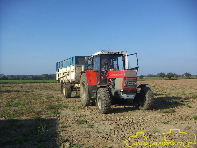

nadherna masinka smile smile smile a neviete co to ma za rozmer prednych pneu???take by sa mi pacili aj na moju 8011
neznalek   09.05.2012 09:11:38
tohle by mohly být 12.5-20 , ale disk bude asi nejaka předělávka nebo nějaký atyp aby tam sednul ( možná se dá i koupit)
stenli 007   09.05.2012 19:09:35
Jsou tam 14,5 - 20
ZTS18345   10.05.2012 17:16:40
aha diky a nevies ci su tie disky origo alebo prerabka??
stenli 007   10.05.2012 21:29:56
podle mě je to opravovaný disk je doněho vevařený jiný střed - pošli na sebe kontakt já ti tu fotku s detailem disku pošlu - fotil jsem si hlavně rozmer pneu.
stenlynko   10.05.2012 21:42:36
to budú 16-20 pneumatiky, ako kolesá na zadnej náprave kombajnov E-516, 517 napríklad, alebo na cisternách HTS, nakladačoch T-174, vlastne v podniku Fortschritt veľmi obľúbený rozmer, z pôvodného disku vyrezali stred a navarili tam stred z originál disku
neznalek   10.05.2012 22:56:01
16-20 by byl daleko širší balon ;) proto jsem tipoval 12.5-20 které měli na předku Zt-303
