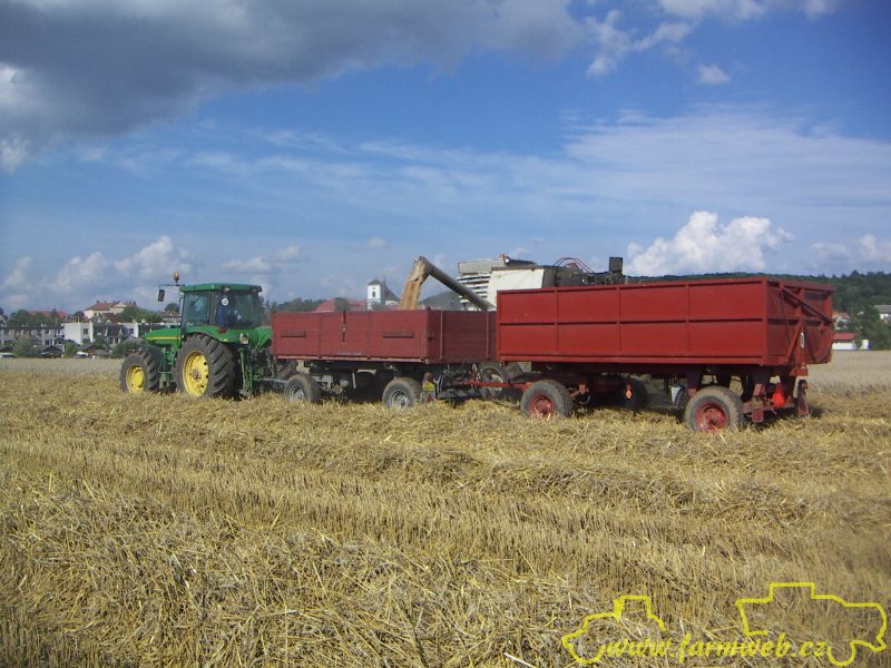

Dobre no větší vlek jako druhy proč ne žesmile
Mekki   09.09.2010 21:40:13
Třeba jenom proto, že za ten větší se nic dalšího zapříhnout nedá smile
Carlos219   09.09.2010 21:42:05
Nechápu tvou poznámku Davegr co měli to zapojily je to přeci jedno ne hlavně když to traktor utáhne.
roman7   09.09.2010 21:42:25
Podle mě má závěs jen tan první vlečka tak to ani jinak spřahnout nešlo.
Zetor   09.09.2010 21:45:12
Já myslím, že Davegr měl na mysli to, že až začně ten druhý těžší vlek postrkovat z kopce ten první, tak to dopadne špatně, toť vše. smile
Carlos219   09.09.2010 21:47:33
Když to bereš takhle tak je to pravda ale je to prostě problém když ta větší závěs vzadu nemá tak holt nesmí jet s kopce nebo prostě musí nějak vymslet brzdení vleček každé zvlášt aby ta těžší nenarazila do té lehčí.
Davegr   09.09.2010 21:51:24
Ano přesně tak jsem to myslel jak to napsal Zetorsmile
Pája   09.09.2010 22:04:32
Zákon 341/2002 o technických podmínkách provozu vozidel na pozemních komunikacích, paragraf 14, odstavec 5 říká jasně: Prostřední vozidlo soupravy musí mít vyšší nebo stejnou okamžitou hmotnost, jakou má poslední vozidlo soupravy. Tím je dáno, že to takhle sice může zapřáhnout, ale nesmí na poslední přívěs naložit víc.

Jak je tu psáno, osmituna uprostřed závěs má, devítituna neměla žádná, aspoň co vím. Každopádně jak píše Pája tak by to ani nemohl zapřáhnout, protože ta devítituna bude mít určitě vyšší pohotovostní hmotnost. smile
