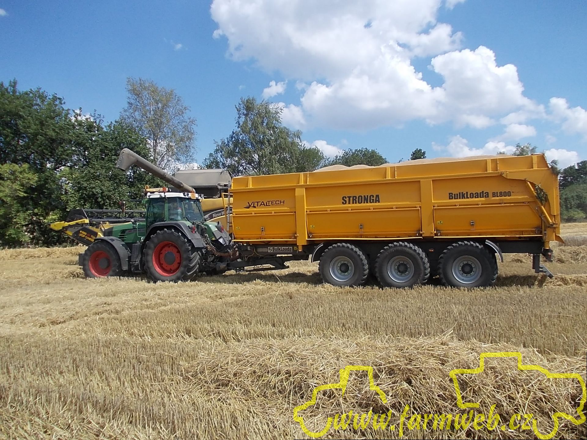

Když vidím ten kopec,kolik tun pšenice tam asi tak má? 35 tun?smile
TomášJ.   27.07.2014 02:08:17
S touto nástavbou by měl být objem cca 36 m3. Objemovka pšenice je 800-850kg tuším. Takže tam má naloženo kolem 30 tun.
V ČR je u tohoto tridemu celková max 31 tun.
Návěs má technickou nosnost 36 tun. Vlastní váha je přibližně 10t, takže bych tam měl naložit max 26 tun (aby to nebylo technicky přetížený, předpisy porušovat budu). Aby bylo vše v pořádku, měl bych tam naložit maximálně 20-21 tun. Nevím kolik váží traktor smile smile
Moc se mi nechce pátrat v čem všem se to liší od Krampeho. Brzdy to má stejný, ovšem minimálně odpružení na pérech to má horší. Krampe má par. pružiny s nosností 36t, tohle 22t. Vcelku by mě zajímal i průměr nosníků a jejich síla. smile
